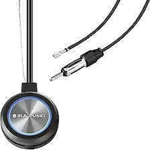

Bei mir ist es genauso. Ich habe einen 2,8 VFL aus '99. Ich hatte vor kurzem auch hinten alles auseinandergebaut. Außer die kleinen Verstärker rechts und links unter den hinteren Seitenscheiben ist dort nichts weiter verbaut. Kein Diversity unter dem Himmel und nichts hinter den Seitenverkleidungen.
Ich habe auch keinen oder zumindest ziemlich bescheidenen Radioempfang. Antenne ist neu.
Das Navi empfängt mehr als genug Satelliten und die Standheizung funktioniert auch über die Fernbedienung. Nur der Radioempfang ist mistig. Wenn ich am Radio an die Antennenbuchse ein Kabel reinstecke ist der Empfang super.
Bei Audi konnte man mir nicht weiterhelfen. Ich habe jetzt viel Zeit mit der Suche im Internet verbracht. Viele VFL Besitzer haben dieses Problem und haben den Fehler nicht gefunden.
Da ich nicht gewillt bin den gesamten Innenraum auszubauen um den Fehler zu finden, mache ich es nun wie alle anderen Leidgeplagten auch und verbaue jetzt am Wochenende eine aktive Scheibenantenne von Blaupunkt.
Kostet bei eBay um die 30€ und gut ist.
