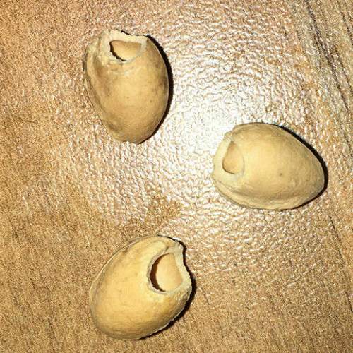

zum wiederholten mal lagert irgend ein Vieh unter der Motorabdeckung Nüsse ab die an einer ecke angeknabbert sind 😠
Hat einer ne von euch ne Ahnung wer da sein unwesen treibt. Auch diese "Nüsse" kenne ich so nicht.
Muss wohl doch mal so eine Stromschlaganlage einbauen 🙄

Sind Kerne von Kirschen, von Mäusen versteckt.

Es sind tatsächlich angefressene (Steinschale/Endokarp) Kirschkernhülsen und keine vermuteten Bucheckern. Beim Tatverdächtigen sind wir konform. Steinmarder sammeln und fressen weder das eine noch das andere, schleppen auch keine Hülsenfrüchte in den Motorraum und da der Vorrat laut Foto bereits erschöpft ist, reicht es völlig aus, die leeren Hülsen zu entfernen. Alles andere ist in diesem Fall pure Hysterie und Panikmache.

EIn Marder geht zwar auch ein und aus, aber es kann wirlich nur eine Maus sein, weil kaum ein anderes Vieh schafft es wohl uinter der TDI Abdeckung durchzukommen. Da passt ned mal ne flache Hand rein.
