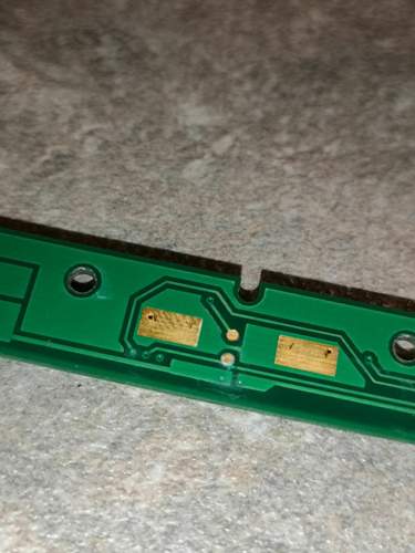

bis heute war ich meist nur im W210 Forum unterwegs. Heute habe ich mir S211 E220 cdi mit 180Tkm gekauft. Paar Kleinigkeiten bereits beseitigt.

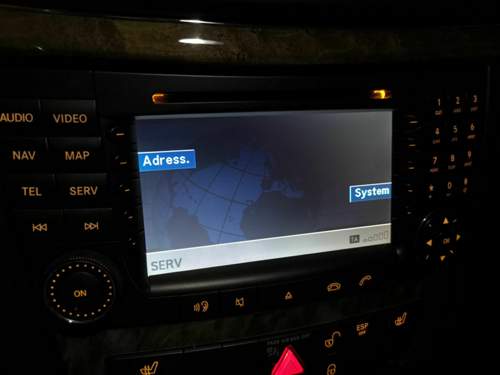

Nun habe ich ein Problem mit der Uhrzeit. Die Uhr zeit eine Stunde nach. Die Uhr wird ja über comand eingestellt. Dafür geht man auf SERV und dann System rechts.
Leider geht diese Taste und noch ein Paar andere (Pfeil nach links, oder die Taste MUTE ) nicht.
Ich habe bereits Update von Headunit auf die letzte Version gemacht. Hat leider nicht geholfen. Ich denke es ist ein mechanischer Defekt auf Platine oder Leiter....
Hatte noch jemand das gleiche Problem?
Vielen Dank im Voraus

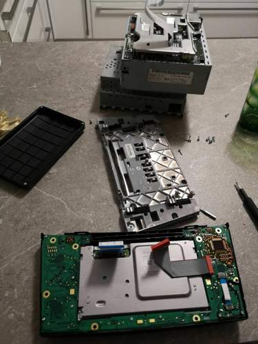

Billigste was ich gefunden habe ist 250... dafür zerlege ich die Headunit erstmal ein Paar male selbst.
Was ich gesehen habe, ost dein und mein NTG nicht mehr wirklich sehr viel wert...
ok, das ist eine mögliche Lösung, ich versuche jedoch den vorhandenen zuerst zu reparieren irgendwie...

Die Uhr wird ja wahrscheinlich über GPS Signal richtig eingestellt... nur muss ich 1h zurück einstellen, wegen Winter/Sommerzeit.. hier geht es aber nicht um die Uhrzeit sondern um die Tasten, die nicht funktionieren.... ich kann noch mehrere Sachen nicht machen, Navi zoomen z.B., weil ja die Tasten am Comand nicht gehen...
Dann brauchst du eine neue HU oder eben wie von dir beschrieben, auseinandernehmen und versuchen zu reparieren. Mehr wie kaputt geht ja nicht mehr :-)
OK ich machs morgen und berichte... Wenn jemand Ideen hat gerne hier schreiben. Danke

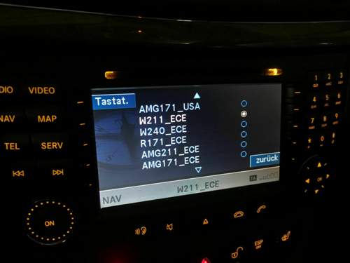

Könnte es sein dass das COMAND falsch kodiert ist ?
ich denke nicht... Was sollte denn falsch kodiert sein? wie kann ich es überprüfen? ich habe Zugriff auf SD
Da brauchts keine SD - lies Dir mal diesen Thread durch:
https://www.motor-talk.de/.../comand-aps-logo-falsch-t4495220.html?...
Ich konnte gestern nur per Zahlenkombination in Update Modus kommen und die letzte 30/06 Version per CD konnte erfolgreich installiert werden.
Ich habe schon alle anderen geheimen Menü tipps und Enginiering Mode probiert... leider gehen oft genau die Tasten ja nicht, die ich brauche wie MUTE z.B.
Softkey Tasten soll es wohl geben, die man verstellen kann.... Gibt es eine Möglichkeit für HardReset für NTG1?
Lies einfach mal den Thread den ich verlinkt habe.
