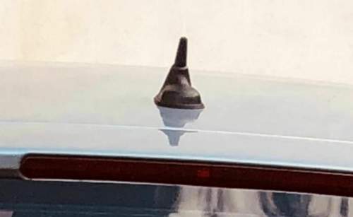

@BMWpower55 schrieb am 25. April 2018 um 17:47:17 Uhr:
Ca. vier Wochen später funktioniert die Antenne von ganz alleine :-)
Nichtsdestotrotz möchte ich mich bei allen für die Unterstützung bedanken.
Die Rückmeldung kommt einwenig spät aber besser als garnicht 🙂
Nach ca. einem Jahr hatte die Antenne wieder keinen Empfang, also musste eine neue Antenne her.
Ich habe mir einige Antennen angeschaut und mich dann für die Antenne „Blaupunkt Aktive Kombiflex-Dachantenne“ entschieden.
Nachdem Einbau der neuen Antenne hatte ich auf anhieb wieder Empfang und seitdem keine Probleme mehr.
Den langen Antennenstab habe ich gegen ein 3 cm langen Antennenstab getauscht, funktioniert einwandfrei.
Siehe Bild, so sieht es jetzt aus.
