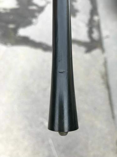

Was auffällig ist, ist der Antennenstab, da ist ein kleiner Riss.
Siehe Bild.
Kann es da dran liegen?

@BMWpower55 schrieb am 2. April 2018 um 11:22:54 Uhr:
Siehe Bild.
Möglich wäre das.
Wirst du aber nur erfahren, wenn du den Antennenstab austauscht.
Such dir nen Bekannten, Antennenstab kurz ausgetauscht ...
und Erkenntnis wird sich zeigen oder nicht.
Versuch macht klu"ch" 🙂
Vielleicht sollte der Themenstarten mal auf die Zahl der empfangen Satelliten schauen, wie ich empfohlen hatte. Steht da 0, dann ist der GPS-Empfänger in der Antenne defekt. Antenne tauschen == alles schick.
