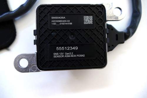

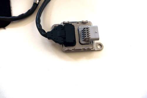

Ich grab hier mal den alten Fred wieder hoch. Bei meinem Dickschiff wurde vor 2 Jahren der NOX- Sensor hinten gewechselt. Ich hatte damals einen von Metzger besorgt. Meine Werkstatt kam nicht an die Teile ran. Waren damals sehr knapp. Und jetzt haut die MKL wieder den gleichen Fehler raus. Hab aber keinen Bock jetzt 400 Tacken auf den Tisch zu legen um in 2 Jahren das gleiche wieder machen zu dürfen und habe mir einen aus der Bucht bestellt für 130,- €.
Jetzt nur ein paar kurze Fragen dazu, weil ich im Netzt nix zusammenfassendes gefunden habe. Es wird oft berichtet, das Feuchtigkeit ein großes Problem sein soll. Es gibt ne Menge Leute, die über den Fehler berichten nach einer Unterbodenwäsche. Daher wäre mein Gedanke die beiden Stecker (grau und scharz) mit einem Silikon abzudichten, dass man auch für Ölwannen verwendet. Damit keine Feuchtigkeit reinkriechen kann. Könnte das Sinn machen oder ist das kompletter Blödsinn? Der hintere Sensor hat ja eine Kabellänge von rund 60cm. Somit dürfte das Steuergerät ja weit genug vom Auspuff entfernt sein um nicht zu heiß zu werden. Und auf der Rückseite ist ja nur so ein Plasitkdeckel eingekipst. Den würde ich vor dem Einbau auch mit dem Silikon abdichten.
Für den Einbau würde ich nen 22er Mauschlüssel mitnehmen. Nen Satz Torx für die Knarre. Mehr braucht man doch eigentlich nicht, oder?!? (Klar, den ganzen Standard- Werkzeugkasten nehme ich mit - nur auf die o.g. würde ich achten, das die dabei sind). Und noch ne Dose WD 40. Ich fahre mit dem Dickschiff in eine Hobby- Werkstatt, in der ich 9,-€ pro Stunde zahle. Von daher wäre es blöd, wenn ich dann nochmal los müsste, weil etwas fehlt. Daher würde ich auch Ersatzschrauben mitnehmen, Akkuschrauber, Bohrer und Gewindeschneider, falls eine Schraube abreißen sollte. Kann mir jemand sagen welche Schraube da benutzt werden (also für das Stauergerät)?
Wenn ich den Sensor rausschrauben will, das würde ich sofort machen, wenn ich in der Werkstatt ankomme, da der Auspuff dann noch heiß ist. Dann sollte der Sensor doch am leichtesten los gehen. Oder warte ich besser bis der etwas abgekühlt ist und sprühe dann großzügig WD 40 drauf. (Auf den heißen Auspuff möchte ich das Zeug nicht unbedingt sprühen wegen Brandgefahr.)
Wenn der Sensor gewechselt ist, bzw. vorher würde ich den Fehlercode löschen. Mehr muss man doch nicht machen beim NOX- Sensor, oder?!?
Der Sensor, den ich gekauft habe sollte doch passend sein für den B20DTH, Bj. 2017.
Sorry, für die vllt. blöden Fragen, aber ich möchte sicher gehen, dass alles richtig ist, bevor ich loslege. Ich habe früher (also vor 20 Jahren) immer alles selber gemacht. Daher habe ich jetzt nicht die große Angst davor. Aber will halt auch nix falsch machen.
Und irgendwie sehe ich es nicht ein für den Wechsel (ohne den Sensorpreis) in einer Werkstatt 120,-€ zu zahlen für 2 Schrauben am Steuergerät, einen Stecker und den Sensor selber wechseln.
Weiter wollte ich mich hinterher schlau machen, ob jetzt der Sensor wirklich im Eimer ist, oder ob es eher das Problem mit der Feuchtigkeit ist. Wenn der Sensor wirklich hinüber ist und das Steuergerät in Ordnung, würde ich das jetzt verbaute Steuergerät so umbauen, so das ich beim nächsten mal nur den reinen Sensor tauschen muss. Würde mir da dann eine wasserdichte Schraub- oder Steckverbindung basteln (die nicht schnell korridiert). Denn den Sensor allein bekommt ma ja schon für 70,-€ in der Bucht.
Feuchtigkeit ist nicht das Problem am Stecker sondern wenn irgendwas "feuchtes" auf den Keramikkörper des NOX Sensors trifft.
Dieser ist elektrisch mit bis zu 800° beheizt, da reicht ein bisschen Kondensat im Auspuff das dieser "platzt".
Ist die häufigste Ursache bei einem defekten NOX Sensor.

Nur mal zum Thema Feuchtigkeit: Ich hatte den Fehler mehrmals gelöscht. Es hat immer unterschiedlich lange gedauert, bis der Fehler wieder kam. Aber es war eigentlich immer nur, wenn die Straßen naß waren. Jetzt auch wieder. Über 400km ohne Fehler und heute von Coburg nach Hause. Ca. 20min nachdem es angefangen hatte zu regnen ploppt die MKL auf. Und wieder der Nox-Sensor. Ich bin gespannt, wenn ich morgen oder übermorgen das alte Teil ausbaue. Ich werde mir auf jeden Fall mal das Silikon vorher besorgen. Besser haben und nicht brauchen, als brauchen und nicht haben. Ich werde, bevor ich den neuen Sensor einbaue, den alten mal aufmachen und auf Feuchtigkeit prüfen.
Das Problem, dass Laderl2 beschreibt schließt ja nicht aus, das es nicht auch ein Problem mit den Steckern geben kann.
Die Dinger rauchen mit der Zeit innen zu. Und dann hauen die immer mal zu unterschiedlichen Zeiten Fehler raus. War bei mir auch so.
Aber es ist nicht verkehrt mal alle Steckkontakte anzuschauen bzgl. Korrosion, oder ob da noch Feuchtigkeit ist. Evtl. ist es tatsächlich nur das.
Grmpf ??
Hab den Sensor gewechselt. Beim neuen darauf geachtet, dass der Stecker fest sitzt und die rote Verriegelung richtig eingerastet ist.
Cs. 30km Ruhe, dann Fehlermeldung U029E. Hab den Fehler zurück gesetzt. Nach ein paar km weiter am nächsten Tag Fehler U29E wieder da und jetzt auch permanent. Kann ich irgendwas falsch gemacht haben, oder muss der NoX- Sensor doch irgendwie angelernt werden?
