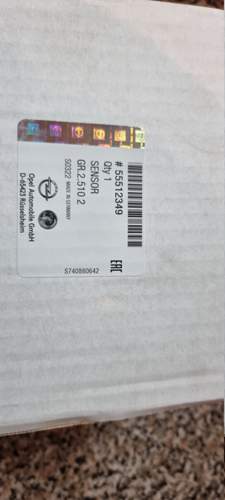

Hab das grade machen lassen. Die momentan erhältlichen NOX-Sensoren haben auch eine neue Bestellnummer. Die müssen angelernt werden damit sie am CAN-Bus überhaupt gefunden werden. Die Sensoren mit der alten Nummer waren einfach Plu&Play.
@rollin666 schrieb am 11. Oktober 2023 um 13:54:26 Uhr:
Schwachsinn. Meiner hatte auch schon eine andere Nummer. Eingebaut, erkannt, geht. Wer hat dir das erzählt? Bestimmt Werkstatt. Am besten wechseln. Außer die verbauen China Schrott
Ich hab den selber eingebaut, und bin dann zur Werkstatt gefahren zum Anlernen und stand dann daneben du Forums-Krieger...
@rollin666 schrieb am 11. Oktober 2023 um 15:10:37 Uhr:
Ich würde mir mal Gedanken machen wenn das bei mir ging ohne an lernrn und bei dir nicht. Vielleicht wurde einer verarscht. Ich sage ja was hast du gekauft. Und wenn einer bei der Wahrheit bleibt ist er ein Krieger. Du bist Spitze. Die Wahrheit können manche nicht hören. Mach was du willst.
Dann postet doch jeder die vermeintlich neue Nummer seines Sensors, statt euch Nettigkeiten an den Kopf zu werfen.
Vielleicht gibt es ja 3 oder noch mehr Nummern.
@SF-FFM schrieb am 12. Oktober 2023 um 21:38:19 Uhr:
Klar doch
Nox Sensor
