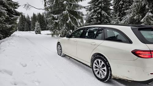

Der Urlaub war natürlich trotzdem schön, trotz höheren Verbrauchs
Allrad ist wundervoll
