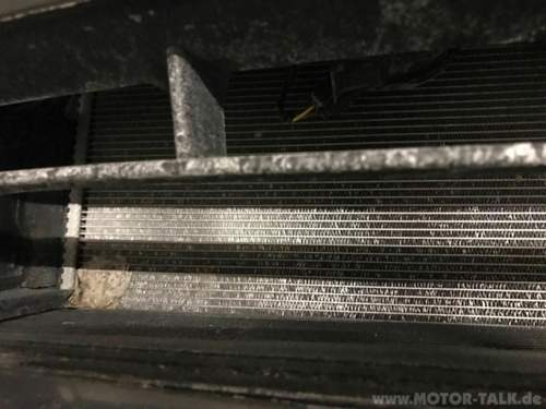

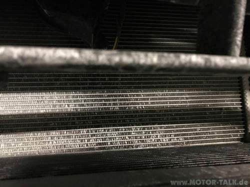

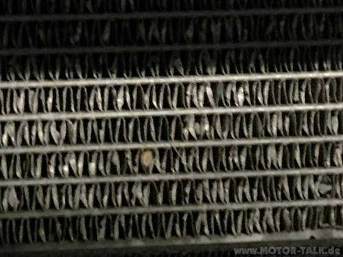

Hallo Zusammen,
speziell an die E 63 Fahrer hier die Frage wie sehen denn eure Kühler nach welchen Kilometerlaufleistungen so aus? Meiner Meinung nach sehen meine schon extrem mitgenommen aus ich fahre ca. 50 % Autobahn aber versuche dennoch immer genügend Abstand zu halten aber dies scheint hier absolut nicht´s zu nützen.
Ich frage mich wie wollen diese Kühler 36 Monate Leasingzeit überleben😕 Habt ihr eine Ahnung ab wann hier die Kühlleistung deutlich beeinträchtig wird? Wie reinigt man denn die Kühler am besten bei mir hängt da im wahrsten Sinne des Wortes mittlerweile eine sch... darin das ist der Wahnsinn. Ich habe bestimmt alleine 20 kleine Steinchen irgendwo stecken die sogar manche Lamellen gespaltet haben.

was soll den an dem gezeigten Kühler „desolat“ sein?
Das ist völlig normal...

Also bei meinem Vorgänger C 218 CLS 63 AMG waren die Kühler bei der Abgabe bei 75.000 km nicht einmal so hergenommen

Das kann ja sein, nur was soll er denn machen der Kühler, wenn ihm Steinchen in die Fresse fliegen?
Im Übrigen macht das dem Kühler null aus; das sind ja die Alu-Lamellen, die selbst führen ja keine Kühlflüssigkeit, sondern dienen lediglich der Abwärmeableitung durch Vergrössern der Oberfläche. Die bekommen bei jedem Auto mehr oder weniger auf die Fresse. Dafür sind sie da :-)

ist völlig normal, die Aluteile sind relativ weich. Haben meine Fahrzeuge auch alle gehabt bzw. haben es auch aktuell. Es ist übrigens nicht der Kühler, sondern der Kondensator der Klimaanlage. Der Kühler ist dahinter.

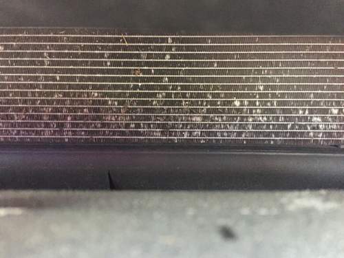

Sieht beim normalen 220d nach 56.000km auch nicht viel anders aus. Dieser Teil des Kühlers liegt halt auch sehr nah über der Straße.

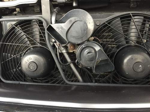

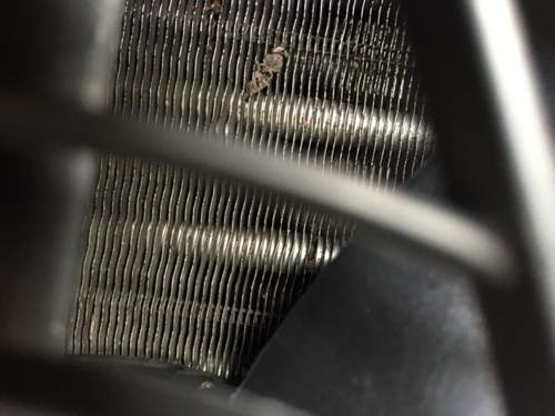

Früher war alles besser: siehe Foto Kühler vom W124 nach 250.000km. Nicht eine Macke.
Ist natürlich kein ganz fairer Vergleich 😁

Sorry das ist Unsinn! Mein /8 hat 260tkm mit dem ersten Kühler runter und der sieht aus wie sau. Funzt aber einwandfrei. Das Material war früher genau so weich wie heute. Allerdings ist Dein Kühler am W124 geschützt durch die Lüfter, beim 63er ist der untere Teil quasi ungeschützt.
Die Funktion ist dadurch nicht wesentlich beeinträchtigt und dass BMW stärkere Lamellen hätte ist genau so ein Unsinn. Manchmal verstehe ich echt die Leute nicht mehr...
