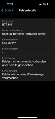

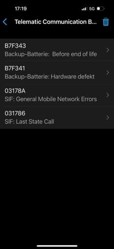

hallo Kiboer, danke für den Screenshot, da kann ich etwas mit anfangen. Mal sehen was die bei BMW dann sagen

@stuebo Das ist normal. Der Fehler tritt oftmals bei schwächelnder Starterbatterie bzw. bei Tiefentladungen erstmals auf und ist dann bei Beseitigung des Auslösers (niedriger Ladestand) meist erst einmal wieder weg. Um nach einiger Zeit erneut aufzutreten. Am besten prüft man auch gleich die Starterbatterie. Ich weiß es nicht, aber ich vermute, dass ein Großteil der Ausfälle vermieden werden könnte, wenn die Starterbatterie rechtzeitig gewechselt würde bzw. konsequent Tiefentladungen der Starterbatterie vermieden würden. Was konstruktionsbedingt nicht so einfach ist, wie es sich anhört

@Kiboer: Womit ausgelesen? BimmerLink?

die Starterbatterie hat absolut mit dem Ausfall des Notruf-Akkus nichts zu tun. Die Überwachung des Akkus meldet sich meist bei kühler Witterung, da die Spannung welche überwacht wird, bei einem defekten Akku vor allem bei Kälte, der Spannungabfall zu hoch ist und eine Fehlermeldung angezeigt wird. Wenn dann wieder die Sonne auf das Dach scheint, geht der Fehler auch wieder. Das sind die ersten Anzeichen von einem defekten Akku, der im Notrufsystem im Dachhimmel mit verbaut ist. Leider kommt der Fehler in kürzeren Abständen immer wieder, bis er dann die Meldung immer ansteht und der Akku getauscht werden muss. Der Akku sollte eigentlich viele Jahre seinen Dienst tun, leider ist wohl eine fehlerhafte Charge zum Einbau gekommen, und................. Das Ergebnis kennen wir, wer Glück hat bekommt es über die Kulanz geregelt, aber es haben schon sehr viele einen unverschämt hohen Preis dafür bezahlt.
Seit 03.2018 ist das Notrufsystem in Europa verpflichtend eingebaut uns muss auch funktionieren. BMW verbaute schon vorher das System ein, unter anderem auch meinen X1 Bau. 09.2017. Da vereinzelt schon darüber nachgedacht wurde das System zu deaktivieren möchte ich nur darauf hinweisen, das System kann Leben retten, auch dein Eigenes.

Ich habe aber unlängst auch einen Thread gelesen, bei dem eine Korrelation auch zwischen der schwächelnden Starter-Batterie und niedriger Spannung derselben und ausfallendem SOS-Akku gemessen wurde (bei einem X3). Ein einzelner Bericht im Netz dazu ist natürlich nur ein schwaches Indiz.
Aber ich habe selbst erlebt, dass der Kleine in einer Werkstattkette mit Zündung und brennenden Scheinwerfern rund eine 3/4 Stunde auf die Hebebühne gepackt wurde - ohne die von BMW vorgesehene Erhaltungsspannung - und dass der SOS-Fehler erstmals auftrat, als ich vom Hof der Werkstatt gefahren bin.

Dass die beiden, Starterbatterie und Notrufakku keine elktr. Verbindung haben habe ich nicht geschrieben. Nur hat eine schwächelnde Starterbatterie nichts mit dem Ausfall des Notrufakkus zu tun. Bei 20 mA Ladestrom und einer Spannung von 8 V gibt es dazu keine Veranlassung dies anzunehmen.
