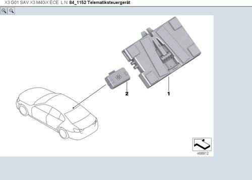

Ich hatte am 6.3.2020 meinen X3 im Service der BMW Niederlassung Stuttgart, nachdem die Anzeige "Notrufsystem nicht verfügbar" im Display und in den Nachrichten des Menüs erschienen war. Ursache nach Diagnose ein Wackelkontakt am Mikrofon des Fahrzeuges. Der zunächst beseitigte Fehler trat am 7.3.2020 erneut auf. Die Anzeige lässt sich nicht wegdrücken. Hinzu kommt, dass nach einem Test am Folgetag auch "Remote Services" nicht ausgeführt werden (können).

Der Akku steckt meines Wissens direkt am Telematik-Steuergerät. Das ist unterhalb der Haiflisch-Antenne verbaut. Um da dranzukommen, muss der Dachhimmel zumindest hinten nach unten weggeklappt werden. Dazu sind u.a. mehrere Dichtungsgummis für die Heckklappe und Seitenverkleidungen zu entfernen.

Siehe Anlage Position 2.

Telematik Akku
Vielen lieben Dank. Muss man den ganzen Akku tauschen, bzw sitzt das irgendwie in ner "Box" und da drin ist ne kleine akkubatterie??
[Von Motor-Talk aus dem Thema 'Notruf-System nicht verfügbar…' überführt.]
Laut Ersatzteilkatalog ist es Teilenummer 84102447710. Es wird der ganze "Block" getauscht:

Bei mir ist nun auch der Akku defekt. Bauj 11/18 Auf meine Frage der Kulanz wollten die erstmal bei BMW nachfragen weil meiner 126000km runter hat.

Das liegt wohl an der Temperatur. Wie bei allen Akkus oder Batterien wenn es kalt ist. Wenn meiner in der Sonne gstanden hat war die Anzeige weg. Morgens bei Kälte wieder da.

Bei mir wurde es seinerzeit auf Kulanz gemacht,
habe aber gefragt, was das nun regulär gekostet hätte, Rechnungsbetrag wäre 630 Euro gewesen.

Also aufwendig hab ich das nicht in Erinnerung, hat geschätzt 30min gedauert.
Bei BMW oder Selbstmontage?
Wie erwähnt, selber gemacht
