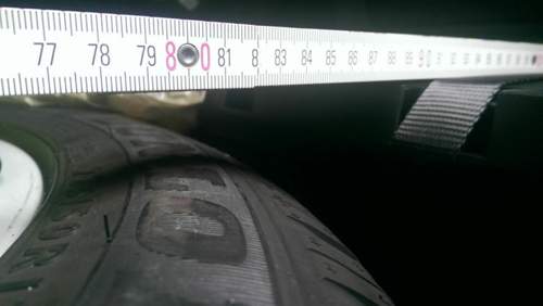

ich möchte in 2 wochen mit meinem a6 in urlaub fahren
alles ist ok bis auf das problem mit dem reseverad.... ist ja keiner drin
jetzt meine frage was für ein rad kann ich hinten in die reseveradmulde schmeissen welche grösse?
mfg
ich hatte selbst mal früher diese reifengröße im sommer, aber nie als Reserverad drin und nun indes verkauft und kann es also selbst nicht mehr ausprobieren. falls fragen kommen und dies keiner verstehen kann das ich verkauft habe: die reifengröße ist nicht nur schweine-teuer, sondern zerstört komplett den tollen fahrkomfort eines a6, selbst von meinem mit luftfahrwerk war es eine polternde kathastrophe. aus dem alter bin ich raus...
nun zur Sache:
ich selbst habe 225/50/17 als "fünftes winterrad" im Kofferraum.
deine 265/30/20 sind allein von der Logik her vom Durchmesser nicht viel größer (weil sonst würde der Tacho/Umlauf nicht mehr stimmen), also passen vom Durchmesser definitiv rein...
aber sind natürlich etwa 4 cm breiter und da besteht das Problem.
über meinen 225er sind genau noch 2 cm platz und keine haarbreite mehr. also passen maximal 245er rein, aber definitiv keine 265er reifen, denn da geht der kofferaumboden nicht mehr richtig zu, siehe Foto im anhang

Hat jemand in der Mulde ein 20er Rad Untergebracht? Will mir jetzt ein 265/30/20er Rad da reinklatschen aber bevor ich es umsonst kaufe um dann zu bemerken das es nicht passt frag ich mal lieber vorher nach:) aufjedenfall Brauch ich ne' neue Reserveradabdeckung(bei der Limo aus Stoff) hat jemand die TN für die Abdeckung für größere Räder?
nun zur Sache:
Imag0215
Danke dir, als Reserverad hab ich momentan ab Werk ein 18er Rad mit 245/40er Bereifung. Das mit dem Unkomforttabel kann ich dir nur recht geben aber erst mit 20er sieht ein A6 wirklich gut aus(Geschmacksfrage). Ich bräuchte ein 20er als Reserverad weil ich manchmal im Ausland unterwegs bin und ungerne den Pannendienst da nutzen möchte(letzten Sommer schlechte Erfahrungen gehabt). Das Rad sollte etwas mehr rausstehen aus der Reserveradmulde aber dafür gibt es eine Extra Abdeckung…schon selbst gesehen:) ich Dackel mal die Tage zum :) und frage nach ob es den 4F mit 20er Reserverad gab und ob ich die Abdeckung noch kriege…
