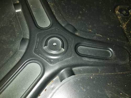

meine Audiwerkstatt hat sich meinen Kofferaum angesehen und nach Überprüfung der Teileliste gemeint, dass ich die Schraube für die Reserveradbefestigung nicht bei mir anbringen kann, weil ja im Boden nichts vorhanden ist.
Ich teile diese Meinung (noch) nicht. Wenn ich mir die Bilder der beiden Elemente

und sie mit meinem Kofferaumboden (siehe Foto) vergleiche, dann sieht es für mich so aus als könnte mann Die Schraube sehr wohl in die Verankerung im Boden von der Seiten hineinschieben.
Wie seht ihr das?
Kofferaumboden A6 4F C6 Avant
Dann sage mal deinen Fachleuten von Audi, daß sie keine Ahnung haben! Die Halterung ist eindeutig vorhanden und somit kannst du auch das Reserverad nachrüsten.🙄 Einfach machen und dann vorführen.😁

Ja, die Fachleute von Audi hatten keine Ahnung :-)
Passt perfekt.

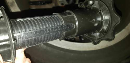

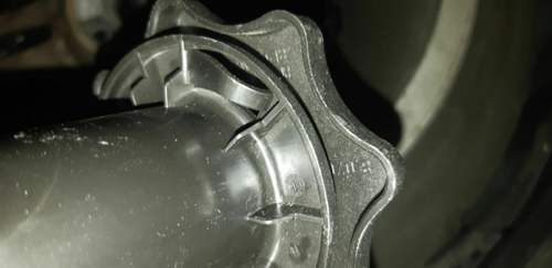

Die Befestigungsschraube steht noch recht hoch heraus. Das Teil sieht so aus, als könnte man die Länge reduzieren. Ich bin technisch nicht ganz auf der Nudelsuppe dahergeschwommen, aber wie ich die Länge dieser Gegenschraube am einfachsten reduzieren kann, erschließt sich mir noch nicht.
Außerdem scheint ein 255 er 19 Zoll Rad unter dem Deckel 4F9 863 547 doch problemlos in die Mulde zu passen. Der Deckel liegt satt auf und schließt auch gut. Oder sollte der Deckel nicht in Kontakt mit dem Rad sein?
