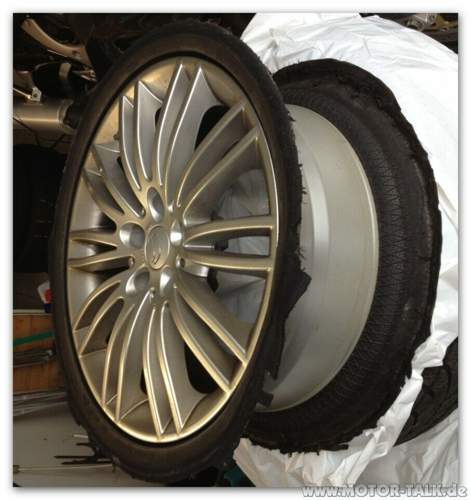

Mir ist im ehemaligen VFL letztes Jahr ein Winterreifen komplett weggeflogen (siehe mein Blog und Bild). In dem Fall hilft einem ein Pannenkit absolut nicht weiter. Im Juli hatte ich im Urlaub einen Bordsteinrempler mit Reifenschaden (Gummiablösung in Felgennähe) und bin sehr beunruhigt 600km nach Hause gefahren weil kein vollwertiges Ersatzrad vorhanden war, die Bayern keine 19 Zöller Reifen auf Lager haben und ich am nächsten Tag die Heimfahrt antreten musste.
Mein Fazit: Pannenkit's sind Mist - es geht nichts über richtige vollwertige Ersatzräder.

Deine Geschichte mit der geflogene Laufflaeche kenne ich. Gott sei Dank, dass nichts schlimmes passierte.
