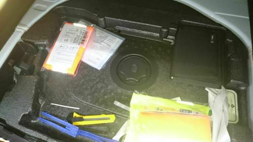

Bei mir ist es genau andersrum ich möchte gerne ein Pannenset stadt das Reserverad.
Beim Händler hab ich den Schaumstoff für das Windschott plus Kompressor und Leckflüssigkeit bekommen.
Die frage ist nun ob ich noch was mehr brauche? Oder wo ist der Kompressor versorgt. Und wenn die Abdeckung vom Werkzeug ectr. drauf ist, passt der Schaumstoff vom Windschott halter nicht wirklich drauf.
Hatt vielleicht jemand ein Foto wie das Original bei einem Cabriolet im Kofferraum aussieht.
Danke schon mal.
Gruss
Mathias

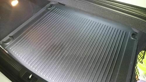

Vielleicht hilft das weiter....
Lg Mike

Hallo Mike
Herzlichen Dank für die Bilder. So wie ich das sehe, ist bei dir der Batteriehalter und die Schraube etwas anders.
Hm.. mal sehen ob da mein Händler etwas mehr aussagen kann..
LG
Mathias
