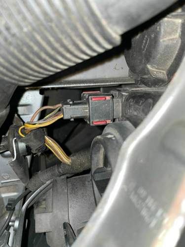

Kann es sein, dass das Abblendlicht auch davon betroffen ist?
Weil, mein rechtes Abblendlicht geht nicht. Hab jetzt alles soweit geprüft. Kontakte in der Lampe und in der Lampenfassung zum drehen gehen und sind nicht durchgeschmort (wie bei anderen Scheinwerfern).
Sicherungen auch gewechselt.
Hab jetzt die Spannung im Sicherungskasten mal gemessen. Beim linken Abblendlicht, welches ja funktioniert, zeigt es keine Spannung an.. beim rechten Abblendlicht, welches NICHT funktioniert, misst es 12V Spannung.
Achja. Es sind die Valeo Scheinwerfer. 😉

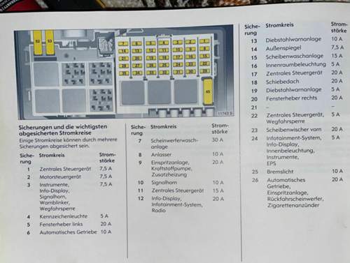

Und hier noch die Bilder Sicherungskasten vom Handbuch 😉

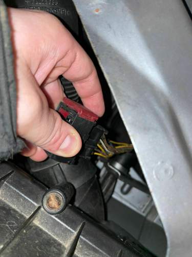

Hmm. (Wie) Kann ich das prüfen ohne den Scheinwerfer auszubauen?
Wie bekommt man eig diesen Stecker ab? 😉

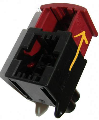

Auf der Gegenseite von den 2 lila Schlitzen,
Muss man die Verriegelung gerade vom Stecker
wegziehen,
Dabei hebt sich im letzten Moment des Ziehen
der Stecker leicht an
Am besten ist da ein kleiner gebogener Schraubenzieher!

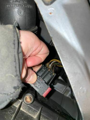

@rosi03677 schrieb am 19. September 2021 um 17:07:47 Uhr:
wegziehen,
Stecker ist ab. Danke. Wär da glaube nie drauf gekommen 😉
Wie mess ich am besten? Gibts ne pin Belegung oder so?

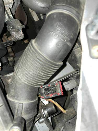

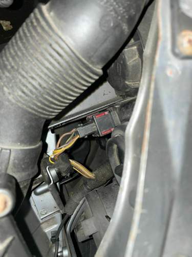

Habe jezt mal durchgemessen:
Stecker (lange Schieber rot = rechts):
5 4 3 2 1
10 9 8 7 6
Pin 1 braun-gelb - Spannung 12V
Pin 2 schwarzgrün - keine Spannung
Pin 3 braun Masse 1.0 mm
Pin 4 nicht belegt
Pin 5 nicht belegt
Pin 6 braun Masse 0,5 mm
Pin 7 weiß - keine Spannung
Pin 8 gelb - Spannung 12V
Pin 9 graurot - Spannung 12V
Pin 10 gelb- Spannung 12V
Die Farben weichen bei mir wohl ein wenig ab.. Auch liegt an beiden gelben Pins Spannung an; Fernlicht und Standlicht funktioniert weiterhin einwandrei; lediglich Ablendlicht links geht weiter nicht..
Was meinst Du mit lila Riegel?
EDIT: LILA RIEGEL = ist bei mir rot 🙂
lila Riegel oder rot -
damit meine ich die rausgezogene Verriegelung .
das Kabel Gelb ist bei Opel eigentlich immer das Abblendlicht,
sind da 12 V drauf bei einschalten des Abblendlicht
geht die Spannung bis zum Scheinwerfer.
wenn Fernlicht und Standlicht funktionieren liegt auch Masse
am Stecker an .
jetzt kann nur noch die Lampenfassung etwas haben,
das Leuchtmittel selber ist defekt oder
der Kabelbaum im Scheinwerfer !
