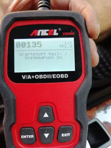

Ich zur Zeit in Rumänien und habe ein Problem mit meinen Audi a6 4f 140 kw By. 2009 mit dem Rail Systemdruck zu gering, kann mir jemand helfen und wenn möglich teile Nummern geben, das ich die Teile von Deutschland mir Schicken lassen kann.
Das Problem hatte ich auch,alles getauscht bis ich darauf gekommen bin das es am Computer liegt,ein paar Kilometer gefahren,dann das gleiche Problem wieder,stehen geblieben Motor abgestellt und ein paar Minuten gewartet mit meinen auslese Gerät Fehler gelöscht,wieder gestartet dann ging es wieder ganz normal.
Ich konnte aber mit meinem auslese Gerät den Fehler nicht gänzlich löschen.
Bin in Österreich zu Audi gefahren die haben es an ihrem auslese Gerät mit einem Cod dann gänzlich löschen können, seither kein Problem mehr

Ich habe alles getauscht. Alle Pumpen. Alle Injektoren . Alle Sensoren. Kraftstofffilter. Der Druck vom Tank zur HDP ist so wie es sein soll. Der Druck im Rail wird normal aufgebaut dann bei 3000 Undrehungen fällt er ab. Glühfaden Fehler. Dann baut sich der Druck wieder auf nur zu spät läuft ja schon im Notlauf. Bin kurz davor den Motorkabelbaum zu tauschen weis keinen Rat mehr
ich würde mal die Verkabelung überprüfen und mit dem Drucksensor anfangen. Am besten mit einem Digitalmultimeter (DMM) die Leitungen auf Widerstand durchmessen, und zwar bei abgezogenen Steckern vom Geber bis zum Stecker von Steuergerät. Beim Bedarf könnte ich dir die Kabelbelegung heraussuchen.
