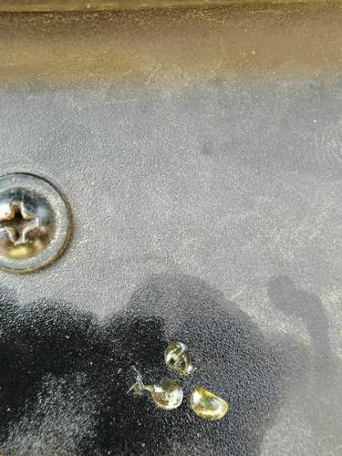

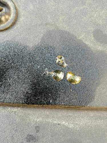

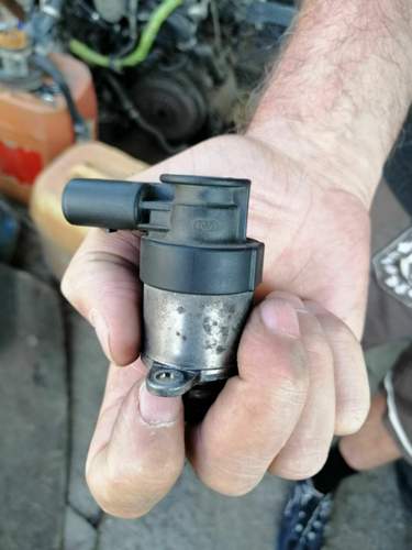

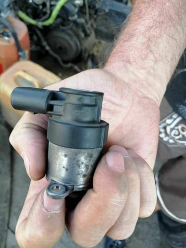

Habe heute das Regel ventil an der Diesel Pumpe ausgebaut und gereinigt, es war soweit sauber, ich habe aber ein paar kleine Plastick Teile aus dem zielinder geholt, weiß aber woher die kommen konnten.
SIEHE FOTOS
LG ERICH

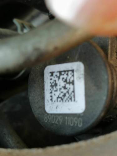

Ich habe an dem Regel ventil auch keine Artikel Nummer gefunden, außer das es von Bosch ist.
LG Erich001
Gern geschehen, die Teilenummern findest du unter Pos. 4 auf der Übersicht von dem Link:
057 130 764 H Druckregelventil
057 130 119 A O-Ring
Woher die Plastikteile kommen weiß ich auch nicht, ich würde das Druckregelventil einfach mal ersetzen und dann schauen ob der Fehler weg ist. Oder das alte Ventil wieder einbauen und testen - vielleicht haben die Plastikteile nur was blockiert.

Beim VFL soll das Druckregelventil nach Ausbau aus dem einen Railrohr nicht mehr verwendbar sein, weil es angeblich zu Dichtigkeitsproblemen mit den Dichtflächen (plastische Verformungen?) kommt.
Beim FL V6 TDI könnte das aber ebenfalls so sein. :(
Ich habe es wieder eingebaut, weil ich momentan kein anderes habe, der Fehler ist immer noch vorhanden, was Ich aber festgestellt habe wenn die Außentemperatur sehr hoch ist tried der Fehler ofter auf.
Momentane Außentemperatur 34 Grad.
