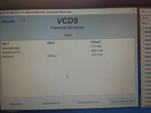

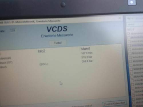

Hi, habe den Rücklauf überprüft, das sieht alles gut aus. Habe dann den Sensor an der Pumpe erneuert, Problem besteht weiterhin. Werde morgen eine andere Pumpe einbauen.
Was mir aufgefallen ist, bei einer 2. Logfahrt: Der Raildruck "hängt" im Leerlauf bei 400 IST aber SOLL laut VCDS bei ca 200 Bar. Hast du vielleicht eine Idee, was noch sein könnte? Wenn ich Gasgebe oder anfahre und wieder Bremse, hat er wieder seine ca 200 SOLL (Siehe Bilder).
Raildruck1
Raildruck2
Schafft er tatsächlich auch diese ca. 200 bar im IST-Bereich zu regeln? Entweder spinnt das Mengenregelventil und die HD-Pumpe muss mehr Menge komprimieren als nötig, oder das Druckregelventil in der Rail "hängt". Ist denn sichergestellt, dass in der Rail bzw. dort beim Druckregelventil keine Metallspäne sind?
Dieser Effekt, dass er mehr Druck aufbaut, als er soll, das wäre sehr interessant für ein Logfile. Also dabei u.a. auch die Werte des Druckregelventils und des Mengenregelentils mitloggen.
