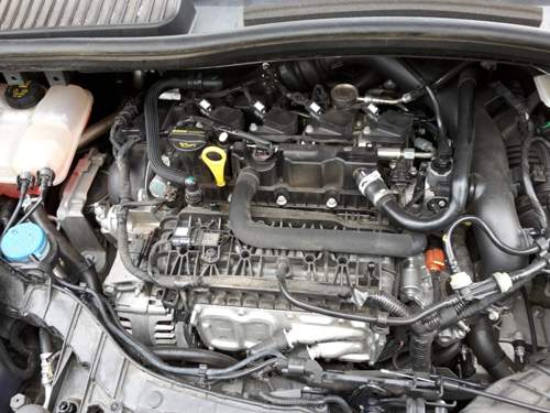

Ich dachte du bist vom Fach. Also der Deckel ( Einfüllstutzen ) ist kleiner schmäler und der Ölstab hat eine andere Position ..
Schick uns doch mal Bilder, dann können wir vergleichen!
Anbei Bild neuer Motor
Pxl-20230804

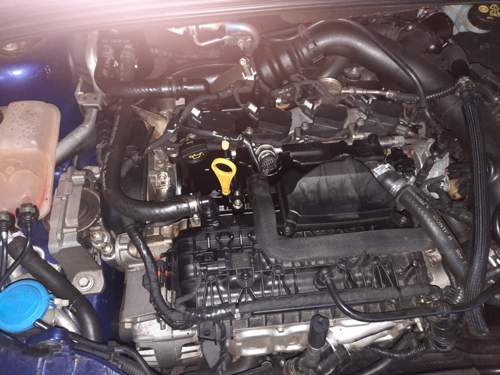

@pfeffer64 Ich will dir nichts unterstellen, aber bist du sicher, dass es Veränderungen gab oder täuscht vielleicht die Erinnerung wegen der fehlenden Abdeckung?
Ich zeige mal, wie es bei mir ohne Abdeckung ausschaut. Tatsächlich sehe ich erstmal nur, dass der Öldeckel geschrumpft ist.
C-Max 2018 EURO6d
Das mir dem kleineren Öldeckel ist mir sofort aufgefallen. Und mein FFH sagtes mir gleich da ist ein neuerer Motor drin, ich habe auch den Eindruck das der Öldeckel etwas woanders ist. ( könnte aber auch eine optische Täuschung sein .. )

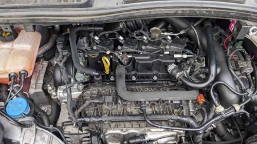

Wie gesagt wird erst morgen aber sehe auf den Bildern keinen Unterschied.
Kann sein nur der Deckel ist oben kleiner,hab mal nen neuen geholt weil ich dachte der alte hat ne Macke u.der neue ist kleiner.
Es ist tatsächlich so das es verschiedene Öleinfülldeckel gibt,der neuere ist nur oben kleiner und hat die 5W20 Beschriftung. Der Ventildeckel ist immer der gleiche geblieben.
Auf dem alten großen Deckel steht "Castrol" drauf, da lief vielleicht der Vertrag mit denen aus. Wenn die Castrol-Werbung auf dem Ölwechsel-Zettel nicht steht, dann könnte es wirklich so sein.
Castrol ist weiterhin Ford Lieferant. Bitte keine Gerüchte in die Welt setzen.
Also hier sieht man den kleinen später erworbenen Deckel,sonst alles wie bei dem neusten 1,5er Kopf wenn ich nix übersehen hab.
Den 5w20 Aufdruck hat meiner nicht,da gab es vielleicht mal für den 1,0 ne separate Variante um da nochmal einen Hinweis auf das richtige Öl zu geben.
Einzig wurde mal die Ansaugbrücke geändert,sonst nix.
