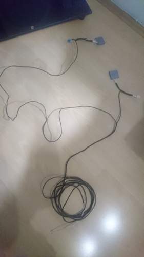

hat schon jemand die Halogenrückleuchten auf LED Faceliftleuchten mit dem Kabelsatz von kufatec umgerüstet?
Dieser Kabelsatz besteht aus einem kpl. Strang, wobei 2 separate Pins in einem ca. 3m langem Kabel abgeführt werden.
(siehe Foto)
Habe die Leuchten mal provisorisch von Stecker zu Stecker angeschlossen, leider leuchtet nur die obere Hälfte der beiden "Wings". (Rest wie Blinker, Rückfahrleuchte ....funktioniert)
Vermute, dass das 3m-Kabel durch das ganze Fahrzeug geführt werden muss, um irgendwo ein Signal für die untere Hälfte abzugreifen.
Danke vorab für hilfreiche Tipps.

Ich stehe aktuell vor dem selben Problem und habe Kufatec heute dazu angeschrieben. Die Nebelschlussleuchte funktioniert ohne, dass die beiden Leitungen angeschlossen werden ebenfalls nicht. Ich berichte mal, sobald ich eine Rückmeldung erhalten habe.
Hier wie besprochen der Auszug aus der Rückmeldung.
Zum Anschluss: De beiden EInzelleitungen mit Aufdruck B2/19 und B1/30 werden zum SAM Steuerteil im Fahrerfussraum (A-Säule) verlegt. Lösen Sie die beiden Stecker aus den Steckplätzen B1 und B2. Pinnen Sie anschließend die beiden Leitungen nach Aufdruck in Pin 19 und Pin 30 ein.

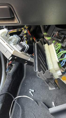

Kann mir jemand sagen, wo sich genau das SAM im Fahrerfussraum befindet, aussieht und wie man an das Modul rankommt?

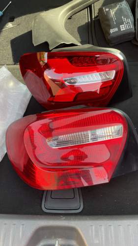

Habe die Leuchten heute verbaut. Eigentlich ganz easy, wenn man etwas Schrauber Erfahrung hat.
Im Fußraum muss aber einiges zerlegt werden.
Ich habe mit allem, incl. Dongle Programmieren 2,5 std gebraucht.

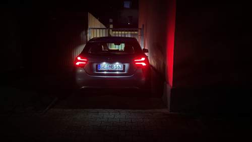

Und noch eins bei Dunkelheit
Hat sich gelohnt, wie ich finde

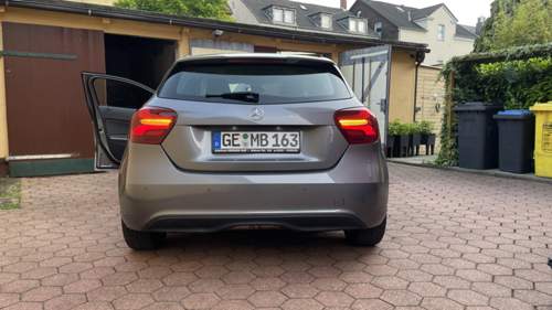

Fertig
