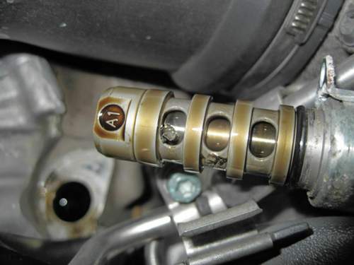

Hallo nochmal,
ich möchte mich unbedingt nochmal zu Wort melden da mein Auto wieder läuft.
Ich war insgesamt bei 6 Werkstätten!!!! Alles Audi "Fachwerkstätten"
5 waren der Meinung das sich die Kette gelängt hätte und oder der Nockenwellenversteller getauscht werden muss.
Bei der letzten "wurde mir geholfen" :-)
Fehlercodes: Zündaussetzer Zylinder 5, 6 und 8, Nockenwellensensor nicht im Ziel.
Nach löschen des Fehler kam neue Fehler : Zündaussetzer nur Zylinder 6 und 8 und nockenwellen und Kurbelwellen Sensor zeigten falsche wert.
Das ging eine ganze Zeit so weiter. Immer wurde ein anderer Fehler angezeigt.
Durch "ZUFALL" war in der Werkstatt ein QM von Audi der zufällig das Problem gehört hatte.
Er sagte dann, das man einfach mal die Steuerventile die den Öldruck für die Nockenwellenversteller regulieren tauschen sollte. Beim Ausbauen stellte man fest das die Ventile durch ein "kleines" Sieb bzw. fetzen davon blockiert waren. Nach Reinigung und einbau der Steuerventile blieben die fehler aus und der Motor läuft wie ne 1.... :-))).
Vielleicht ist der eine oder andere in gleicher Situation und findet in diesem Beitrag Hilfe.
Achja Bild 1 zeigt wo die Siebe herkommen.
Bild 2 ist das Steuerventil.

Habe dann erstmal alle 4 Stuerventile demontiert, keinerlei Fremdkörper, aber dann mit VCDS alle 4 Ventile angesteuert, siehe da, eins gibt keinen Mucks! 85,10€, selbst gewechselt, fertig! PERFEKT, DANKE!!!!

Habe jetzt das Ventil für die Nockenwellenverstellung ausgebaut und mir ist da ein kleines Metallstück aufgefallen was sich zwischen den Kolben und der Ölbohrung am Ventil gesteckt hat.
ADAC Hat gestern gesagt ich soll den Wagen nicht mehr starten und zu Audi bringen.
Was sagt ihr.... soll ich ein neues Ventil bestellen und es wagen ihn zu starten ? Könnte mein Fehler damit behoben sein ?
Was ich mich aber immer mehr frage wie kommt dieser Fetzen da hin und wo gehört er hin. ???

Kannst du den 'Fetzen entfernen? Wenn ja mach das, der behindert garantiert die Funktion des Steuerventils. Dann ist vielleicht Ruhe.
Beim Sensorfehler danach erstmal den Sensor tauschen, 15 Minuten Arbeit.

Also ich habe auch jetzt das Steuerventil der Nockenwellenverstellung getauscht weil es auch nach entfernen des Fetzens nicht mehr funktioniert. Motor läuft wieder !!! 😁😁😁
Was ich nur nicht verstehen kann ist die Tatsache das Audi sagt sie wissen nichts von dem Problem des Siebs . Ich behaupte jetzt einfach mal die wollen nichts davon wissen und lieber gleich die Steuerketten usw Tauschen, denn das bringt mehr in die Kasse ! Es scheinen nach meinen recherchen auch nicht nur Audi sondern auch VW Motoren betroffen sein und verweise hier mal auf einen Link Nockenwellensteller Problem den ich im Internet gefunden habe. Es scheint also so als ob an der Bohrung vom Zylinder dieses Sieb dafür zuständig ist das das Öl nicht so schnell zurück läuft und die Verstellung schneller reagieren kann bei einen Neustart des Motors. Das Problem ist aber das die beanspruchnung über die Zeit und durch die bewegung sich das Sieb irgendwann aus seinem Rahmen löst, sich dann im Kreislauf befindet wo es sich dann evtl. in die Ventile setzt ! Super Audi (wie war das nochmal..... Vorsprung durch Technik !!! 😠
Spielen wir das ganze mal weiter..... kann es auch in die Ölwanne gelangen ? Eine Frage die ich noch nicht klären konnte. Aber wenn es so ist, könnte es auch sein das die Ölpumpe es dann ansaugt und diese aber einen Recht Groben Filter hat es dann dort bleibt und das Sieb der Pumpe verstopft.
Was das bedeuten kann sollte jedem klar sein, der Öldruck könne darunter leiden oder bei völliger zusetzung der Öldruck komplett zusammenbrechen. Versteh nicht warum Audi darauf nicht ehrlich reagiert . Und glaubt mir die wissen es !
Ich hoffe das jeder der diese Problem bekommt sich erst mal diese kleine Arbeit macht und die Ventile überprüft. Denn Bei Audi wird es mit sicherheit sehr viel Geld kosten.
