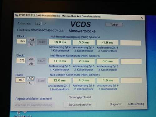

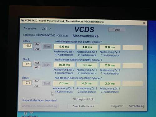

Würden ggf. irgendwelche Messwerte aus VCDS weiterhelfen? Ich habe hier auch schon darüber gelesen, dass die Injektorenwerte Aussagekräftig sind bezüglich Zustand der Injektoren aber auch genau das Gegenteil.
Das Auslesen gibt einen Überblick, solltest du mal machen und eventuell hier Posten. Schauen wir uns dann gemeinsam an.
@derSentinel schrieb am 27. Januar 2022 um 09:50:00 Uhr:
Ja klar, welche Werte soll ich genau auslesen?

MWB 72-77 musst du auslesen im Motor Steuergerät
Hier sind die Werte:
B1d7462c-f777-4768-984d-6ca52d145490
Messwertblöcke
@b7oox schrieb am 27. Januar 2022 um 15:31:16 Uhr:
Alle Werte unauffällig 🙂 Glückwunsch !

Also ist das bei den Werten indemfall quasi sicher, dass ich mir keine Sorgen machen muss und alles in Ordnung ist?
