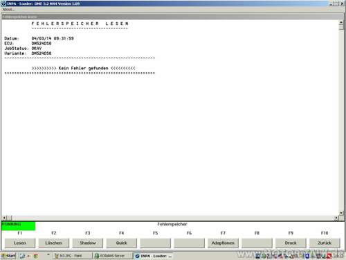

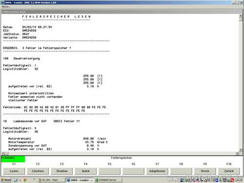

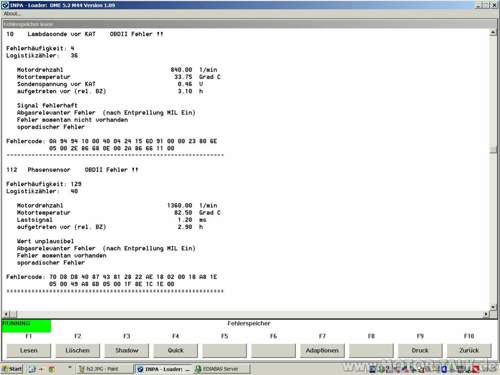

so, danke der großen hilfe von BMW325i_Cabrio habe ich nun grad eben per ediabas und dem orangenen ads-interface meinen fehlerspeicher auslesen können.
bilder sind im anhang.
wenn jetzt der nockenwellensensor mal irrrrrgendwo lieferbar wäre🙄
auch bei shops, bei denen er als lieferbar deklariert ist, war er bisher nicht lieferbar. diese hatten dann auch bei febi angefragt, wo es dann hieß, dass momentan nichts lieferbar sei.
ich habe nach dem auslesen den FS gelöscht und zwei mal kurz den motor gestartet. danach wieder in den FS geschaut und keinen fehler gefunden.
da der fehler aber erst dann auftritt, wenn der motor warm ist, stünde er da nach einer kurzen fahrt mit sicherheit wieder drin.
Fs1
Fs2
Fs3
