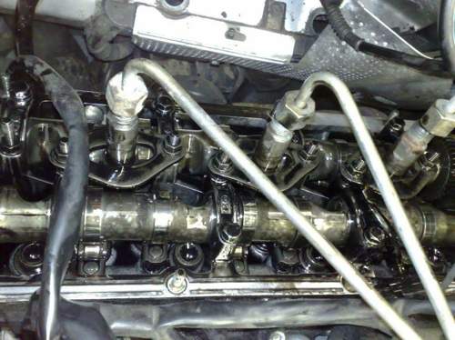

Hallo ich hab grad das Thema hier gesehen und ich hab vielleicht ein paar schicke Bilder dazu 🙂 Wenns Interessiert ^^ ! 😁 .
Wir haben letzen Samstag mal schnell die Ventildeckeldichtungen links , rechts gewechselt bei mein Dicken weil die ganz einfach fertig waren und überall rausgesaut haben ... 😠... und da hab ich doch mal schnell Bilder von mein Nocken gemacht ....
Die sehen doch noch eigentlich ganz gut aus oder ???? Mein kumpel meinte auch die sind doch noch top ^^🙂
2.5 tdi BDH 132 kw EZ: 7/03 Aktueller Kilometerstand : 213000 km
grüße 🙂

bist wohl nen Scherzkeks 😉, aber um Deine NWs für Rollenschlepphebel- Ventiltrieb gehts hier eigentlich nicht.

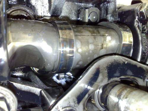

Mir ist, wie weiter oben in meinem Beitrag beschrieben, das Bild nicht mit reingekommen. Probier ichs nochmal...
Im eingestellten Bild ist die in Fahrtrichtung rechte Bank offen. Der 1. und 3. Nocken (v.r.) sind hier gut erkennbar vom Einlaufbild des Gleitschleppnocken her, der Grat war an den Nocken-Bergen vorhanden - sieht man leider nicht so gut. Der 2. Nocken von rechts zeigt das Laufbild, wie es eigentlich immer aussehen sollte, ist aber leider die Tal-Seite.

tolle Bilder die du da geknipst hast^^ Ich denke, das trägt hier einiges zum Thema bei und ich finde auch, dass deine NW noch top aussehen!

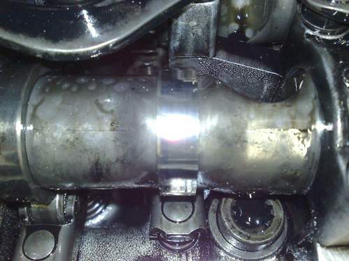

was ist deine bisherige Laufleistung bei deinem BAU Motor und welches Öl und Viskosität verwendest Du wenn ich fragen darf? Ist das Bild gerade nach einem Ölwechsel aufgenommen worden? Sieht sehr sauber aus die Maschine.
Original geschrieben von AdrianF
Mal eine Frage zum BAU-Motor, ich hab mal von der NW Bilder gemacht und die sah aus wie auf den Bildern zu sehen. Eigentlich sollten die doch nicht eingelaufen sein? Auf den Bildern sieht das aber seltsamerweise so aus, mit Taschenlampe sieht das viel "sauberer" aus. Oder sind das einfach die Ölspuren.Danke

Mein esel hat schon 400.000 runter ,und habe letzte woche däckeldichtung erneuert,und sehe da
meine nw sehen noch wie neu aus.Die fotos von der genossen vom nw sind alle blau angelaufen und riefen ist auch zu sehen,also wenn das noch i.o ist dann ist meine neu reingekommen .
