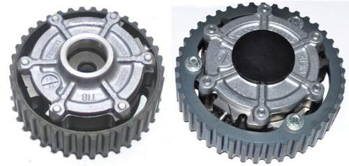

@warfi schrieb am 17. Februar 2016 um 21:58:51 Uhr:
Schau mal der hier:
http://www.ebay.de/.../161921849547?...
Dieses Rad habe ich auch gefunden und mit einem Bild davon Spargels Irrtum bzgl. Aisin-Renault aufgezeigt (auf Seite 3 dieses Threads). Im ersten Moment glaubte ich sogar, dass dieses Rad mit unserem baugleich ist. Habe das dann aber zum Glück doch noch bemerkt. 😁
Ich glaube inzwischen, dass Spargel genau dieses Angebot bei ebay meinte. Mensch Spargel, kann man doch zugeben, dass man da auf dem Holzweg war. 😉🙂
Ich hänge mal ein Vergleichsbild der beiden Räder an. Kleiner Tipp: auch mal die Zähne zählen 😉
Beste Grüße vom Sven
Vergleich-782671-6900015

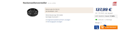

So Leute heute hat sich das dritte Rad verabschiedet. Zum kotzen. Aber der Volvo aisin schrott kommt nicht mehr rein . Selbst wenn die Spargel Saison beginnt und es das rad doch von Renault gibt.
Moin addy,
das ist ja blöd. Mist, dass es jetzt schon wieder hin ist. 🙁
Ich befürchte nur, dass du ein anderes NWR als das von Aisin nicht finden wirst. Alternativ wirst du mit dem Gerattere leben müssen. 🙁
Hey Sven, warte schicke dir einen Link mit einem Alternativprodukt von FEBI BILSTEIN. Gibt es wohl noch nicht lange, weil ich beim letzten Defekt nach Alternativen gesucht habe und nichts gefunden habe.
Siehe angehängtes Bild. Gefunden bei kfzteile24.de
Finde diese Verstellung eh affig. hat gerade mal ca. 6 PS mehr der Motor von seinem Vorgänger und was man wohl spart an Verbrauch dabei, zahlt man mehrfach für so eine Reparatur.
Schöne Grüße
Nockenwellenverstellrad-volvo-v40-1-8
Ich muss dich enttäuschen addy. 🙁
Dieses NWR von Febi ist auch von Aisin. Hatten wir irgendwo auf Seite 2 oder 3 schon geklärt.
Deutlich günstiger als bei Volvo ist es aber in der Tat. 🙂
