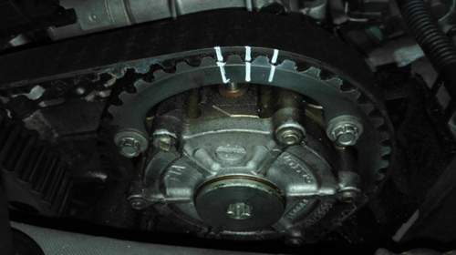

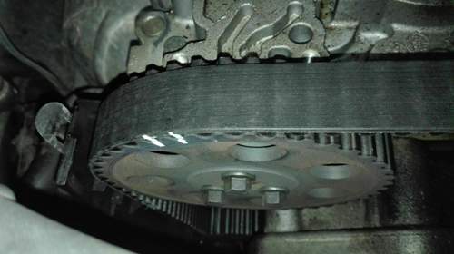

Ich wollte bei meinem Volvo V 40 Bj 2000 Motor 1,8 Benzin sauger den Zahnriemen, Wapu, Spanner, ULR... und den Nockenwellendichtring (Einlass, Stirnseite) tauschen. Ich hab im eifer des Gefechts vergessen die Nockenwelle zu arretieren. Doof, ich weiß. :D. Hab also bei aufgezogenem Zahnriemen mit dem Schlagschrauber den Bolzen vom Einlasszahnrad gelöst. Bis auf den Bolzen hat sich nichts bewegt. Nun weiß ich nicht, ob sich die Nockenwelle nicht ein Stück getreht hat. Gefühlt hat sie sich nicht bewegt. Trotzdem. Meine Frage ist jetzt, ob ich z.B. am Nockenwellensensorrad erkennen kann wie die OT Stellung der Nockenwelle ist. Markierungen für die Welle habe ich keine gefunden. Ot Stellung für zahnrad ist klar, aber da es sich um ein verstellbares Zahnrad handelt, ist diese da nicht fix auf der Welle.
Bin um jeden Tipp dankbar.

Vielleicht hast du noch den alten Steuerungsriemen zur Hand, vielleicht sind auf der Seite Markierungen noch zu sehen.
Beide Nockenwellen Räder haben an den sichtbaren Seiten auch Markierungen. Lege den alten Steuerriemen mal drauf, nur so um Markierungen leichter zu finden. Verwenden darfst du ihn nicht mehr. Vielleicht hast du Glück!

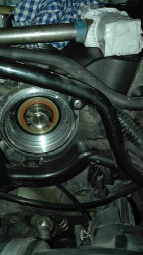

Moin Poken, ich habe ja Makirungen gemacht. Auslassseite ist Safe, Kurbelwelle ist safe.... Nockenwellenrad einlass ist safe , nur Novkenwelle einlass bin ich mir nicht sicher. Ich werd die jetzt ausrichten alla https://youtu.be/o4uLvH151-c und schauen was passiert ...
hier mal noch ein paar Fotos

@ Poken, die ganzen Wartungsteile habe ich natürlich ersetzt. Den letzten Ölwechsel hab ich im Juli gemacht. Hab jetzt den Motor mal nur mit Batterie gestartet, um zu schauen ob er läuft. https://youtu.be/qDwziYrl2Sc .... hab dazu mal ein kleines video gedreht. Motor leuchte ist keine angegangen. Hab mal bis 3000 U hochgedreht. Hört sich der Motor gesund an? Mir kommen die Ventile irgendwie lauter vor.

Herzlichen Glückwunsch zu der gelungenen Reparatur! :) Ich bin der Meinung dein Motor läuft gut und hört sich nach meinen Verständnis gut an.
Wenn mein Motor so laufen würde, wäre ich froh.
