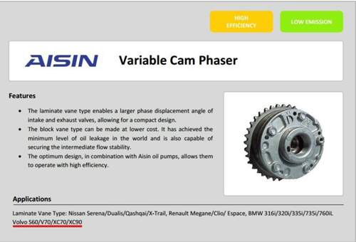

Ok, Febi ist ebenfalls von Aisin. Wer ist der Hersteller für das original Volvorad. Auch Aisin?
Dann kommt alles aufs Gleiche raus. Und das Renaultrad währe ebenfalls von Aisin. Auch wenn es nicht passt.
Da war wohl der Link von Warfi am Hilfreichsten. Von Febi Billstein für EUR 120.-
Und ich müsste es mindestens einmal öfter auswechseln, als den Zahnriehmen.
Monopole waren schon immer schädlich!
Moin Drillschnaffe,
genau, alle bekannten Räder die in unsere S/V40 passen kommen von Aisin. Zumindest wurden bisher noch keine anderen gesichtet.
Und das von Renault gibts ja nicht. Es gibt bei Renault offensichtlich nicht mal die Motoren in die ja dann auch unseres passen müsste.
Einer könnte diese Sache endgültig aufklären. Das will er aber nicht. 😉
Beste Grüße vom Sven
Edit: In der Tat, es gibt auch Aisin-NWR mit Renault-Schriftzug drauf. Passen aber nicht bei uns ........
ja genau AISIN ist der Übeltäter^^.
habe mich halt wie ein schulmädchen gefreut, dass febi die auch baut und dachte die haben das vielleicht optimiert...aber pustekuchen. selbes Teil, nur ohne Volvo märchenaufschlag..
interessiert wohl keinen, weil das wohl nur den v40 facelift betrifft. frechheit, dass die das nicht verbresseren. wollte mich schon an den autobild kummerkasten wenden, die helfen ja gerne, aber nicht so lust, weil ich die schonmal damals telefonisch und per kontaktformular kontaktiert habe um hilfe bei der kulanz und ob man das thema mal lostreten könnte weil viele opfer dieses pfuschbauteils sind... KEINE Antwort kam da, also keine interesse oder aisin zu mächtig?
Vllt mal eine Sammelklage anstreben?
P.S. Auf der AISIN Seite erfährt man auch, dass die weiter für Volvo die Teile bauen -.- STichwort XC 90 V70 usw
Aisin-europe-nockenverstellung-produktvorstellung
Die von Renault kommen vermutlich auch von Aisin. Egal, ob sie passen, oder nicht. Hatte ich nachgetragen.
