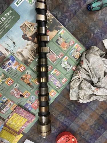

So sieht der Versteller von Innen aus.
Vielleicht verschwinden damit einige sehr wilde Spekulationen die hier herumgeistern, und etwas mehr Klarheit entsteht.
Es ist im Prinzip ähnlich einer Lamellen ( -Flügelzellen-) pumpe, nur mit Anschlägen und einer Winkelbeweglichkeit von immerhin rund 25°--> das sind 50° KWW, das ist nicht wenig.
Es wird über 2 Kanäle der hohlen Nockenwelle vom Solenoid entweder auf alle linken oder alle rechten Seiten der Lamellen Öldruck gegeben. Zwischenstellungen sind nicht vorgesehen, entweder Anschlag links oder rechts.
Das Klappern im Leerlauf entsteht durch den dann halt geringen Öldruck des Motors und das ( geringe) Spiel der Lamellen in den Nuten des Rotors.
Auch Gerüchte, dass- wenn man einfach weiterfährt, der Motor ganz furchtbar böse kaputtgehen kann, halte ich für unbegründet. Das Teil arbeitet ja, nur aufgrund der sehr ungleichen Lastaufnahme einer Nockenwelle ( Ventilfedern aufdrücken bzw kurz danach von den selben Federn selber vorwärts gedrückt zu werden ist SEHR ungleichmäßig von der Lastaufnahme her) macht dann, dass jedes Spiel im Versteller 4 x pro Umdrehung zu sehr kleinen vor-und Zurückbewegungen führt und man die Lamellen hört.
Reparieren am Versteller kann man eigentlich nichts. Er ist ausgeschlagen oder nicht. In unserem Fall bin ich trotzdem erstaunt, wie wenig Spiel zu wie lautem Klappern führt. Man hätte meinen können, dass die Dämpfung des anwesenden Öls das glättet, aber der Elch hat sehr harte Ventilfedern, und die Ventile aufdrücken plus den Umkehrvorgang s.o sind wohl größere Dreh-Kräfte als was das Öl im Leerlauf dämpfen kann.
Noch was: das VVT kann einzig und allein nur den Zeitpunkt ändern, wann die Nocke ein Ventil öffnet ( und schließt).
Ventilhübe ändern wie ein Vanos kann sie natürlich nicht, denn die einzelne Nocke wird nicht manipuliert, nur die Winkelposition der gesamten Nockenwelle relativ zur KW und der anderen NoWe. stellt Euch vor, der Zahnriemen wird um einen zahn nach früh oder spät versetzt, nur halt gesteuert während der Motor läuft.
den Umschaltpunkt fürs Solenoid hab ich bei Messfahrten bei ca 1500-1 gefunden, das Ganze ist also in erster Linie eine Leerlauf- und Abgasoptimierung. Mit mehr Leistung / Durchzug etc hat das sehr wenig zu tun, denn ab 1500 passiert gar nichts mehr weiter mit dem System; das Solenoid ist ab dann konstant durchgeschaltet
Der Motor war übrigens sehr verdreckt, der hatte nicht viele Ölwechsel.
Auch Aussagen "Ventile werden nie eingestellt"- na ja was soll ich sagen.
Sie gehören eingestellt wie bei jedem Motor. In unserm Fall hatte der kleine Elch bis zu 0,65 mm Ventilspiel, das ist extrem viel zu viel.
Dass der Volvo-Fahrer hier wegschaut und den Aufwand scheut , ist die andere Sache.
Gut für den Motor ist das nicht.
Spiel wird eingestellt, indem man neue passende Stößel kauft, rund 25€ / Stck, das ist bei einem 16 v ganz und gar nicht billig, wenn so ein Wartungsstau dringend 9 Stößel erfordert.

Inzwischen fährt der Wagen seit heute mittag mit mechanisch festgesetzter NoWe in Grundstellung ( d.h. die späte "langsame" Einstellung) und so richtig stellt sich kein Unterschied in der Leistung dar.
Läuft leise und seidig, kein Rasseln, keine tickenden Ventile mehr.
Was er NICHT mag, ist als feste Pos die "schnelle" frühe Einstellung, er läuft damit zwar gut oben raus, aber hat einen üblen Leerlauf wie ein Sack Nüsse. Dagegen hilft auch das anpassen ( "Mitziehen") des NoWe Gebers nicht; er verträgt die Ventilüberschneidung im Leerlauf nicht.
