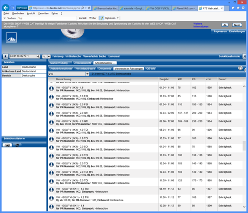

@faceman22 schrieb am 28. April 2016 um 14:32:33 Uhr:
1KD / ATE 24.0110-0277.1 ist für das genannte Auto lt. Teilekatalog nicht möglich.
Ach so?
Screenshot-2016-04-28-15-34-43
Genau....Wo ist der Variant?!
Geh mal über das vom @TE genannte Modell und Motorkennbuchstabe 😉
Missverständnis, dachte dein "für das genannte Auto nicht möglich" bezog sich auf die Daten von meinem angegebenen (Limousine).
Der Variant scheint also andere Bremsen hinten zu haben.
