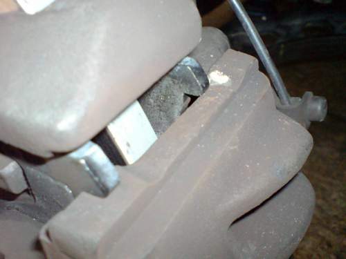

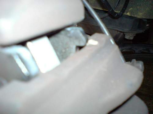

nochmal zum Thema, vorgestern hab ich mir das nochmal angeguckt. Die Klammer des inneren äBremsklotzes scheinen fest zu sein. Neue Klammer habe ich jetzt auch drin, die außen am Sattel. So jetzt aber zu dem was ich gesehen habe und mir ein wenig merkwürdig vorkam. (seht selbst) Soll der Bremsklotz wirklich so weit vom Sattel wegstehen, leider hab ich nicht so genau hingeschaut als ich sie erneuern habe.
Dsc00199
Dsc00198

Mh also ich verfolge das thema mal . Habe auch das klackern .
Mal sehn ob die klammer was bringt.. und wie MEIn belag da hängt.
