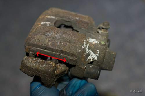

Bei mir waren es die Federn am Bremssattel.
Nr.8
http://de.bmwfans.info/.../

Wie alt sind die Haltefedern am Bremssattel? Die könnte man mal auf Verdacht tauschen, kost ja fast nix :)

Ok super danke das hab ich mal im Hinterkopf. Muss eh nächsten Freitag nochmal in die Werkstatt dann werd ich vorher die Teile einholen und mal wechseln lassen.
@Gerry, da ich nciht mehr weiß, WELCHE Lager er meinte, kann ich Dir da leider nicht weiter helfen :)
Aber lt. dem Link hab ich nur die Nr 12 wechseln lassen. Ist ein wenig besser geworden aber wohl vielleicht auch nur, weil er die Haltefeder (NR. 8) dabei ja raus hatte :)

Tritt echt erst mit warmer Bremse auf und dann auch nur, wenn man rel. leicht bremst. Beim "Drauflatschen" passiert eigentlich nichts. Die Haltespangen sind ja nicht teuer, die wechsel ich mal auf gut Glück.
