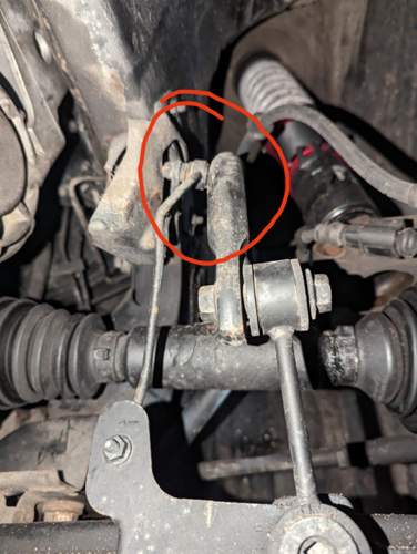

So folgendes Problem
Ich habe für mein TDI mir ein lowtec Gewinde gekauft und dann gleich noch den Stabi den lowtec anbietet ist auch alles eingebaut Problem ist das ich gerade festgestellt habe das an der VA meine Niveauregulierung direkt am Stabi dran ist..
So jetzt die Frage kennt das jemand kann man das beheben also biegen oder kürzen oder so ??
Oder gibs da ne andere Variante dafür???
Danke im vorraus Gruß Marv

Also ich meine nicht damit das die Stange am Stabi dran geschraubt ist sondern das der obere Kopf der Niveau Stange an meinen Stabi drückt
Und das aber nur im stehen zustand wenn der Golf auf der Bühne hängt sieht alles ganz normal aus aber das ist ja nicht Sinn der Sache

So sorry Leute das ich ewig gebraucht habe
Da ist das gute Stück und ja die schleift 🙁
Wenn ich da jetzt eine verstellbare nehme und die soweit zusammen drehe das sie unter Stabi ist müsste das doch eigentlich passen oder ????
Dann bloß noch Licht einstellen und fertig oder sehe ich da was falsch ???
Der Stabi ist nicht zu fett nur nicht mittig eingebaut!
Ich denke auch dass man den Stabi etwas (in Fahrtrichtung gesehen) nach links kloppen könnte. Bei Bedarf ein bisschen die Stabilager lösen.
Denn rechts dürfte noch einiges an Luft sein.
Dann sollte das Problem gelöst sein. Vorerst.

Also bei der Koppstange ist das doch eigentlich egal wie Rum oder ??
Stabi habe ich jetzt noch bisschen verschoben habe jetzt paar Millimeter mehr Platz wird aber für den freundlichen nicht reichen 😁
Habe mir jetzt eine verstellbare Stange gekauft für die Niveauregulierung und gleich ein neuen Sensor da der alte sehr schwer beweglich war und verstellbare koppelstangen habe ich jetzt auch eingebaut
