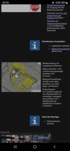

Hallo, kann mir jemand sagen, wo ich das Relais für die Luftfederung finde? Ist es hinten rechts in dem Sicherungskasten und wo da, ich finde es nicht. Danke für eure Hilfe !!

Das Relais findest Du im Kofferraum in der "alten Reserveradmulde. Bei der Batterie.
Soll auf dem Bild Position 1 entsprechen.
Das Relais hat meist ein grünes Gehäuse und es ist das einzige.
Die Zeichnung von Badu passt übrigens nicht zu meinem F11 von 2011.

Hallo an alle, vielen Dank für die Info, das Relais war in der Ersatzradmulde wie beschrieben. Vielen Dank dafür. Ich habe das Relais und die gesamte Luftversorgungsanlage getauscht (alternativer deutscher Anbieter aus eBay, 308 € Inklusive Relais). Dann aber festgestellt, dass die Sicherung Nummer 182 durchgebrannt war. Jetzt läuft alles wieder, der Kompressor war zwar nicht kaputt, aber ich denke er war schon geschwächt durch die höhere Beanspruchung aufgrund einer Undichtigkeit. Insofern hoffe ich jetzt mal, dass ich die nächsten Jahre wieder Ruhe habe. Danke an alle und viel Glück weiterhin mit der Luftfederung ????????
