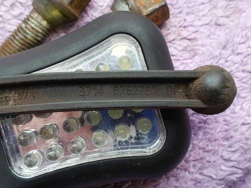

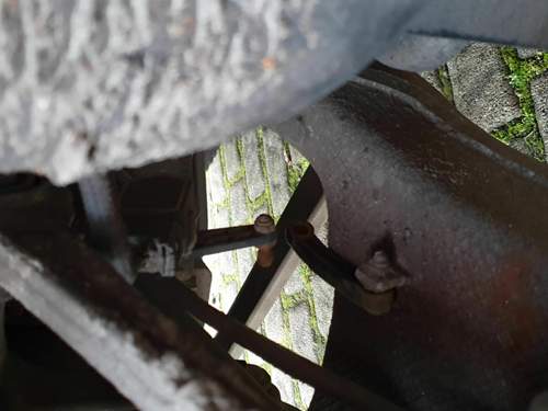

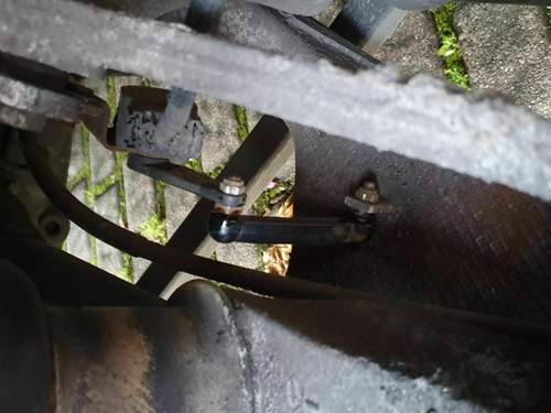

Finden tust du den direkt in Fahrrichtung am unteren Achsschenkel innen. Sieht man direkt wenn man das Rad runter macht.
Eben noch gesehen als ich das Rad runter hatte.
Einbaulage merken. Mach Foto.

Letztendlich den Fehler gefunden. Der Arm lag einfach auf der Achse, das Kugelgelenk ist rausgesprungen. Der Kunststoffarm ist von 2006, die Pfanne ist ausgenudelt, genauso wie der Metallkopf. Trick 17 bis der neue Arm da ist: Kugel in die Pfanne, mit 2 Zangen die Ränder der Pfanne fixiert und mit dem Heißluftfön weich gemacht. Beim Abkühlen natürlich die Ränder weiter zusamengedrückt. Kugel hält in der Pfanne, alles wieder zusammengebaut, Relais rein, kein Fehler mehr, Niveau wird gehalten.
