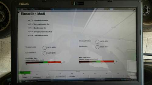

Hallo Leute,
vielen lieben Dank für Eure Mithilfe und Tips ! Ihr seid echt klasse !!!!
@Dorfbesorger: In dem Menü für den Betriebsmodus sieht es bei mir genauso aus wie bei Dir auf Bild 3. Ich nehme an, dass bei Bild 3 der Energiesparmodus d e a k t i v i e r t war..
Ich habe mich in den Kofferraum gesetzt, bin über Unebenheiten gefahren aber die beiden Werte der Höhenstandssensoren haben sich nicht geändert. Die sind wie eingefroren.

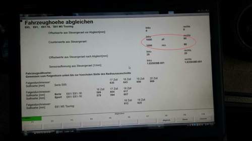

Ich hab auch mal unter dem Menüpunkt "Abgleich" den Wert "-20" links und rechts eingegeben, aber hinterher hat sich nichts geändert. Hatte die Hoffnung, dass er dann hinten 20 mm rauffährt.
Da tauchte im FS die Meldung "Botschaft Höhenstand Luftfeder nicht empfangen oder falsche Botschaftslänge" auf.
Nach Eingabe der Werte "-20" erschien bei den "Counterwerte aus Steuergerät" die Zahl 1000 !?
Im Anhang noch 2 Bilder.
Bin jetzt fest davon überzeugt, dass entweder
- beide Sensoren defekt sind
- das Steuergerät falsch programmiert bzw. keine Sollhöhe festgelegt ist
- oder in der Verbindung / Kabel zwischen Sensoren und Steuergerät ein Defekt vorliegt
Gruss

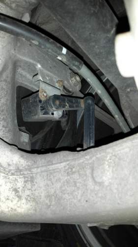

Hab mal ein Bild von dem rechten Sensor gemacht.
Man sieht deutlich Rostansatz an dem Gelenk..
Ich bekomme 2 neue Sensoren zum testen.

Ok. So sehen meine Sensoren auch aus. Die Gelenke sind aber beide fest dran?
Hab noch keine Hand angelegt und getestet..
Mach ich morgen auch mal..

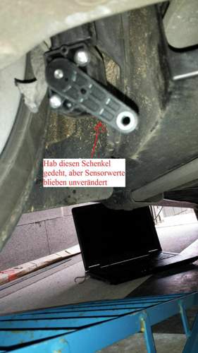

Hallo Leute,
Batterie abklemmen hatte nichts erbracht.
Hab mir heute 2 neue Sensoren (TeileNr. 2 x 37146784696, FIN: B615022, Bj: 03/2007) mit Regelstangen besorgt. An den Steckern / Kabeln vom Fahrzeug waren augenscheinlich keine Beschädigungen.
Hab die neuen Sensoren zunächst nur angesteckt, dass sie nur am Kabel hingen. An den Sensoren sind ja so bewegliche Schenkel dran. Obwohl ich ihn bewegte, haben sich die Sensorwerte nicht geändert. Siehe Bild.
Hatte dann keine Lust mehr und alles wieder zur Seite gelegt :-((
Ein User hier hat mir ein Video geschickt. Bei ihm hatten sich die Sensorwerte während der Fahrt geändert. Bei mir ist das nicht der Fall.

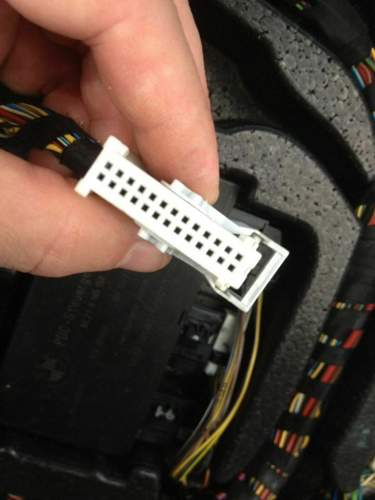

Zum programmieren kann ich leider nichts sagen, das hab ich noch nicht gemacht. Aber die Vermutung dass das Steuergerät einen Weg hat liegt nahe. Das Relais in der Mulde ist grün. Welches genau von denen weiß ich nichtmehr. Das arbeitet aber anscheinend, da der kompressor ja manuell zumindest arbeitet. Er bekommt schlicht keine ISTwerte von den Sensoren.
Hallo.
Ok. Hab Gott sei Dank jemand gefunden der mir das Steuergerät überprüft und gffls neu programmiert / codiert.
Hab im Kofferraum ein grünes Relais entdeckt dass sogar starke Rostspuren aufweist..
Vermutlich nachwehen des Wasserschadens vom VB.
Habs Grad mal auseinandergebaut.. scheint aber nur flugrost zu sein. Die Pins sehen gut aus..
Im Anhang Bilder.

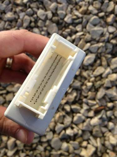

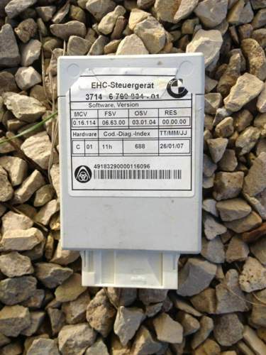

Hallo Leute !
Wollte Euch mitteilen, dass das Rätsel gelöst ist !
Hatte das EHC Steuergerät zu einem User hier im Motortalk gesendet.
Gestern bekam ich die Mitteilung, dass nach Öffnung des Gehäuse sofort klar war, warum das Teil nicht richtig arbeitet. (die Werte der Höhenstandssensoren änderten sich ja nicht).
> Starke Korrosion an diversen Lötstellen und den IC-Beinchen. Mit sauber machen und / oder neu löten ist nicht mehr. Sozusagen die Nachwehen des Wasserschadens beim Vorbesitzer..
Auch bei dem User tauchten im FS keine Einträge auf, die darauf geschlossen hätten, dass das EHC einen weg hat. Nur die manuelle Regelung funktionierte noch.
Des Weiteren lag zwar Spannung an den Höhenstandssensoren an, aber die passte nicht.
Bekomme jetzt ein gechecktes, gebrauchtes StG und dann wird das wieder !!
Gebe Euch noch ne abschließende Rückmeldung wenn es eingebaut ist.
Gruss
