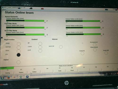

Möglich wäre das. Aber wenn Du die Höhe änderst, würde ich den Reifen zu Liebe den Sturz nachstellen lassen. Aber ich denke nicht dass dein Kompressor hin ist, da er funktioniert, wenn du ihn von Hand ansteuerst.

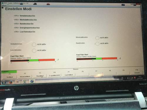

Irgendwie sieht es auf dem ersten Foto so aus, als sei der Energiesparmodus an, da man den mit F4 ausschalten könnte.
Weiterhin solltest Du den dünnen Druckschlauch davor schützen, dass er sich weiter an dem Metall der Halterung aufscheuern kann. Ich hab an der Stelle einfach einen alten aufgeschnittenen Fahrradschlauch drumgelegt und fixiert.
Der dicke ummantelte Zuluftschlauch endet weiter oben hinter der Radhausschale. In dem Bereich war meiner gerissen. Die von Dir fotografierte Stelle war bei mir auch völlig intakt.
Hallo.
PC angeschlossen , I**A gestartet und ins Modus menü.
Beim Beladen blieben alle Punkte weiss.
Wenn ich auf F4 drücke (sollte den energiesparmodus ja ausschalten) passiert nichts.
Es bleibt alles so wie auf meinem Bild.

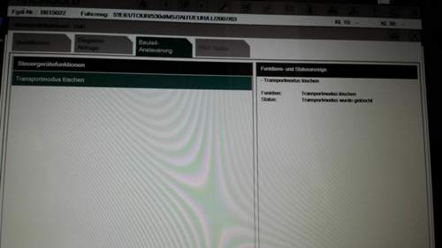

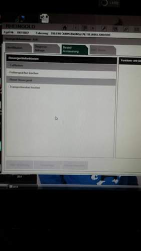

Hab dann mal R*Gold gestartet und habe im EHC stg. Transportmodus deaktivieren ausgewählt was aber auch zu keinen Veränderungen geführt hat.
Keine Fehler und ich kann heben senken wie ich will..
Falls bei sich mal jemand gucken könnte welcher Modus bei euch aktiviert ist, bitte um Meldung..

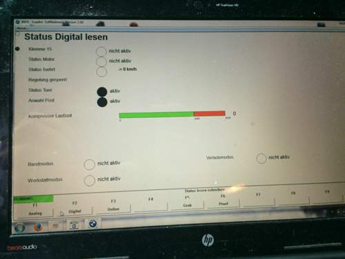

Von den vieren darf keiner aktiv sein wenn das Fahrzeug auf normaler Bodenhöhe steht.

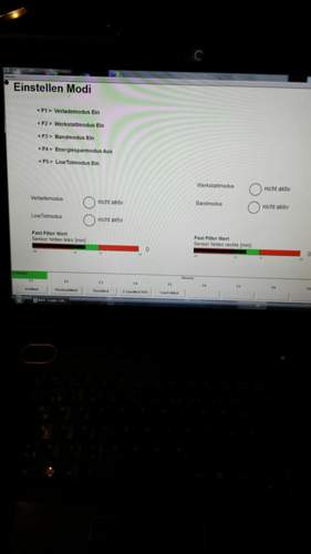

Hab grad mal reingeschaut. Hier die Bilder. Ich habe dann manuell angesteuert, danach hat sich automatisch der Energiesparmodus aktiviert. Wenn der Energiesparmodus an ist, steht der im FS. Den dann wieder deaktivieren. Dann lief er wieder

We noch ungewöhnlich ist das sein rechter und linker sensor unterschiedliche Werte zeigt und sich nicht verändert wenn man hinten rum springt. Entweder beide sensoren sind hin. Oder der Energiesparmodus ist soooo Energie sparend das er die Elektronik der sensoren lahm legt. Also als erstes musst du versuchen diesen Energiesparmodus raus zu nehmen. Dann setzt du dich ins Auto und fährst mal ganz wenig und schaus ob die Werte der Rechts und links Filter sich verändern. Bleiben die unverändert, würde ich erst einen sensor besorgen und ihm wechseln. Wenn er sich danach trotzdem nicht rührt, muss es die Leitung zum Steuergerät sein. Check alle Verbindungen.
Bitte mich nicht drauf festnageln ich habe das noch nie gemacht, Das ist nur mein Denken, so würde ich vorgehen.
Ich habe manuell abgelassen, das konnte man auch an den Sensoren sehen, dass die runter gingen. Evtl ist auch ein kpl. Abgleich nötig.
