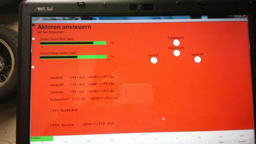

Als wir neulich in Urlaub gefahren sind, war der Kofferraum voll mit Gepäck. Allerdings pumpte der Wagen nicht die HA hoch. Es war auch kein Kompressorgeräusch zu hören.
Hab dann schnell den Laptop geschnappt und mit I**A die HA "von Hand" hochgefahren. Der Kompressor sprang sofort an und pumpte die Hinterachse ruck zuck hoch..
Ich konnte auch abwechselnd links und rechts heben / senken wie ich wollte..
Aber wenn ich das Auto belade passiert nix.
Innerhalb 1 Woche ist er wieder auf sein altes Niveau "gesackt".
Was könnte denn hier defekt sein ? Liegt das evtl. an einem falsch eingestellten Modus ?

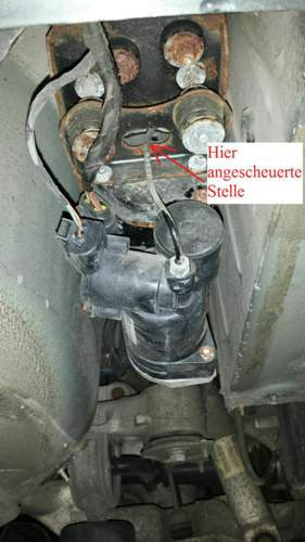

Heute Mittag hab ich mal die Abdeckung vom Kompressor abgenommen. Die Schrauben waren angerostet , aber der Druckschlauch und die Elektrokabel machten einen guten Eindruck. Nur der dünne Schlauch war etwas angescheuert...
Ich will zuerst rausfinden warum er keinen Mucks macht wenn ich das Auto belade...
Siehe Bilder im Anhang.

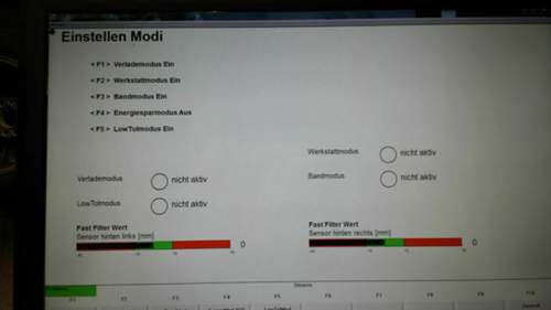

Evtl Transportmodus??? Meiner läuft auch ab und an beim starten, beim Anhänger ankoppeln etc.
Kann mir anhand der Bilder jemand sagen welcher Modus bei mir eingestellt ist ??
Vielleicht könnt ihr mal bei euch guggen wer die nötige Software hat..
Ich gugge mir später mal die Steuergeräte an. Er hatte mal bißchen Wasser in der mulde. Aber Fehlerspeicher ist leer bzgl EHC..
Ich kann nachher mal nachsehen. Der dicke Schlauch ist der Ansaugschlauch. Der dünne angescheuerte ist der Druckschlauch. Bei dir ist das Problem dass der Kompressor aber überhaupt nicht angesteuert wird. Beobachte mal beim beladen, ob sich selbst einer der Modi aktiviert. Also wenn der Kreis schwarz wird. Dann bekommt er ein Signal. Macht der überhaupt nichts, schau mal nach, ob im Fahrzeug noch oder wieder der Transportmodus aktiviert wurde.
