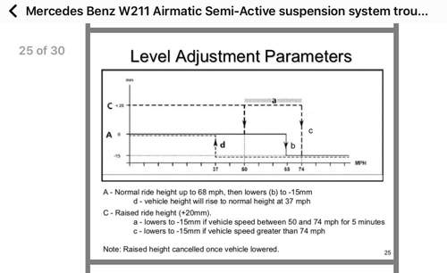

Bin neu im Forum und hab ne Frage zu meinem Sternchen!
Hab nen 280 ziger mit Airmatic und leider beim durchforsten im
Im Netz keine Lösung für das Problem meines Autos gefunden.
Folgendes:
Laut Handbuch,gibt es 3 Einstellmöglichkeiten für die Höhe des Fahrzeug.
1 Comfort
2Fahrzeug senkt sich um 1cm ab
3Fahrzeug senkt sich nochmals um 0.5 cm ab.
Beim abziehen des Schlüssels wird die letzte Einstellung die man gewählt hat gespeichert.
Jezz das Problem!??
Er speichert weder irgendeine Einstellung und ist jedes Mal der Meinung er müsste jezz entscheiden welche Höhe / Tiefe ok ist.??
Wäre schön wenn jemand n Tip hätte.??

Ich habe kein Airmatic. Daher kann ich leider aus der Prexis nicht mitreden. Ich verstehe das Handbuch so, dass nur die Dämpfungshärte gespeichert bleibt. Und das Fahrzeugniveau nicht. Das müsste aber jemand beantworten können, der Airmatic hat.
@Andimp3 schrieb am 13. März 2019 um 17:55:49 Uhr:
@Mackhack schrieb am 13. März 2019 um 17:09:00 Uhr:
Die Höhenangaben stimmen ja schon mal nicht. Die AIRmatic senkt sich nämlich nur in Sport 1 ab. In Sport 2 wird die Dämpfung nur noch härter.
Mein PDF-Handbuch sagt dazu was anderes - siehe Bild-Anhang. Oder ist das nur so wenn man das Sportpaket hat ?
Getestet habe ich das mal im Stand... bei Sport 2 senkte er tatsächlich noch weiter ab als in Sport 1.
Danke Dir.Genau das habe ich auch festgestellt.Ist ja auch kein Hexenwerk das zu beobachten.Nur verstehe ich nicht warum er die Einstellung ,die wie Handbuch beschrieben nicht speichert und immer wieder selbst entscheidet wie hoch oder tief er jezz bleibt
Das alles hatten wir schon zig mal und es artete jedes Mal nur aus. Die AIRmatic senkt sich nur in Sport 1 ab und wird härter. In Sport 2 wird es noch härter aber nicht noch tiefer. Dazu habe ich auch schon das entsprechende WIS Dokument gepostet. Dort wird es zusätzlich noch mit einer Grafik beschrieben. Jeder soll das glauben was er will.

Also bei meiner Airmatic ist es so wie @Mackhack beschreibt e500 bj2003. In der Stufe Sport 1 senkt sich das Fahrzeug etwas ( nie nachgemessen aber optisch leicht erkennbare Absenkung ). Auf Sport 2 tut sich rein Optisch garnix aber Fahrgefühl ist härter auf der Straße. Warum bei manch einem die Absenkung stattfinden soll ( habe ich mal im Netz gelesen ) hatte jemand geschrieben wenn man die VA verstellt zb. per koppelstangen, dann soll das Fahrzeug wohl versuchen die Hinterachse auf jeder Stufe Anzupassen.... Ob es so richtig ist kann ich nicht sagen
Ich glaube er meint folgendes:
Wenn er zb. Zuletzt auf Sport1 gefahren ist und den Wagen abstellt und abschließt, stellt sich der Wagen automatisch wieder auf Komfort Modus beim nächsten Starten des Motors ?
Hast du auch schon die LEDs in der Bedienung beobachtet? wie verhalten die sich?
Bei dem Sportpaket oder AMG Paket ist das tatsächlich so das er in Stellung Sport II nochmals absenkt.
Hatte das gerade am WE bei einem gesehen der beim 320CDI mit AMG Paket das genauso hat wie du es schreibst.
Danke, ich fing schon an an mir selbst zu zweifeln. Aber steht ja auch so in meiner BA.
