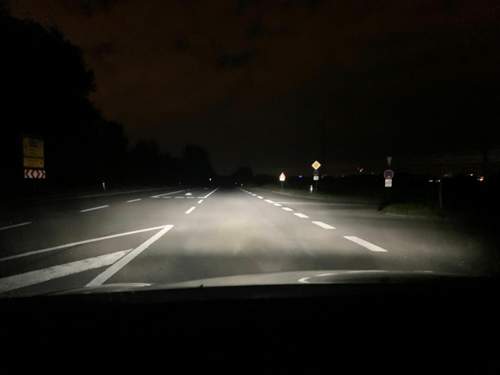

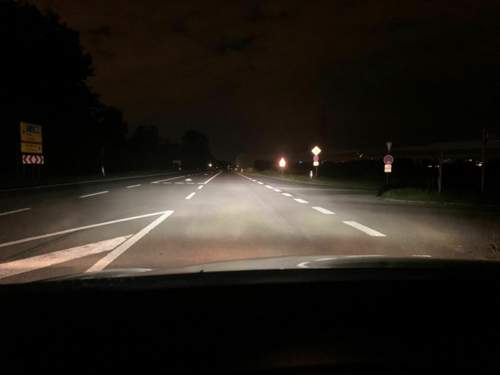

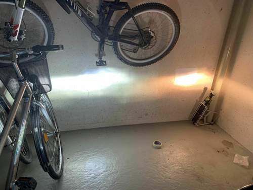

Ich habe heute Abend den Wechsel vorgenommen und muss sagen: Ich bin begeistert.
Folgende Konfiguration habe ich:
Golf 6 Highline Baujahr 11/2009
Scheinwerfer: E8 4816
Folgendes habe ich eingebaut:
Osram Night Breaker H7 LED
Adapter 64210DA07
Den LEDriving SMART CANBUS (LEDSC02-1) hatte ich zwar mitbestellt, der wird jedoch definitiv in der oben beschriebenen Konfiguration NICHT gebraucht. Meine erste Probefahrt dauerte rund 30 Minuten und in dieser Zeit hat die Kontrolllampe im Cockpit nicht geleuchtet (diese hat jedoch vor einigen Wochen den Defekt der bisherigen H7 Birne signalisiert).
Tipp zum Einbau: Zunächst die Night Breaker LED mit dem Adapter verbinden und dann in den Scheinwerfer einbauen - es ist ohnehin etwas Gefummel. Beim Reindrehen etwas Druck auf den Leuchtkörper ausüben. Es hilft auch auf der Fahrerseite den Deckel des Sicherungskastens zu entfernen; dann hat man etwas mehr Platz für den Einbau.
Nachfolgende Bilder habe ich heute Abend nach dem Einbau mit dem iPhone XS (ohne Veränderung der Einstellung bzw. ohne Nachbearbeitung) aufgenommen:
- ohne Fernlicht
- mit Fernlicht (werksseitige Standard H15 Birne)
- während des Umbaus: links LED, rechts Halogen)
Auf jeden Fall eine lohnende Investition.
