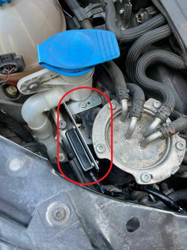

Auf der Fahrerseite geht es übrigens auch ganz ohne Kabelbinder
Adapter

Habe die Leuchtmittel dann gleich eingebaut und mir schnell zwei Halterungen gebastelt, wollte keine Löcher irgendwo reinbohren und auf Kabelbinder stehe ich auch nicht so... also hier zur Anregung, geht aber bestimmt noch besser... 😉
Fahrerseite
Beifahrerseite
