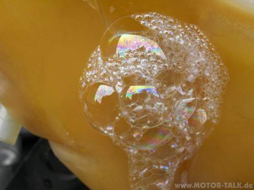

Bei mir war es das Ausdehnungsgefäß mit einem H-Riss
Die Luftblasen die Du auf dem Bild siehst ,ist ein Lecksuchspray unter Druck vom Kühlwasserbehälter.
Das war die Unterseite vom Behälter und fast mit dem bloßem Auge nicht zu sehen!!

bei meinem hatte ich auch mal einen feinen Haarriss im Ausdehnungsbehälter - allerdings an der Front - jedoch mit bloßem Auge nicht zu sehen: Erst wenn der Motor auf Betriebstemperatur ist und man dann die Haube öffnet, blubberte es da leicht raus, verdampfte jedoch sofort.
Der Behälter kostet keine 20 Euro - das wäre also die günstigste Variante (und schnell zu tauschen ist er auch).
