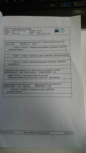

Am 9.12.21 um 18:18 an einem Schneetag sind während der Fahrt bei ca. 60-70km plötzlich sämtliche gelbe Kontrolllampen angegangen. Unter anderem:
- Sicherheitssystem Störung
- Parkbremse gestört
- Reifendruck gestört
- ESP gestört
- Airbad gestört
und viele mehr. Eine weiterfahrt war möglich. Sämtliche Assistentsysteme wie Abstandstempomat, Start-Stopp, RearAssist, SpurhalteAssistent gingen dann nicht mehr. Ab und zu öffnete sich beim Zündung einschalten dass Fenster hinten links kurz.
Danach wurde in einem KFZ-Zubehörhandel die Batterie getauscht gegen eine von Bosch und die Fehler gelöscht und die Batterie neu angelernt. Danach war der größte Teil der Fehler weg und es funktioniert auch wieder alles bis auf:
- Stauassistent
- Spurhalteassistent
- Airbag
Am 3.1. war das Auto zur Inspektion bei Audi. Die haben versucht die Fehler erneut zu löschen ohne Erfolg. Haben es auch nicht geschafft die Batterie anzulernen und empfehlen mir nun eine neue Batterie von Audi zu kaufen.
Mich würde mal eure Meinung dazu interssieren. Steuergerät? Batterie? Vieles spricht dafür und einiges dagegen.
Anbei noch der Fehlerbericht.
Am 17.1. wäre ein neuer Termin bei Audi. Vlt. schaffen wir es bis dahin etwas raus zu finden.
Sicherungen wurden auch geprüft.
Audi A4 B9 BJ2017 150ps Diesel Automatik 2,0TDI 0588 / BFU
Auslesebericht 1
Auslesebericht 2

Die neu verbaute Batterie ist doch bestimmt eine AGM Batterie, wurde über den üblichen Weg angelernt (Seriennummer verändert), somit kann es daran ja nicht liegen.
Das Airbagsteuergerät zeigt defekt an, eventuell braucht es das ja neu (650.-€ + Einbau).

Audi kann die Batterie nicht anlernen weil auf der Bosch Batterie kein Code drauf steht (der auch gar nicht erforderlich ist). Das ist deren Masche.
Ja das Airbag Steuergerät kostet bei Audi knapp 650.-€. (ggf. örtlich teurer).

Für mich ist immer noch so vieles an diesem Bild unplausibel. Batterie, wieso dann während der Fahrt? Steuergerät kann nur ein Elektronischer oder Software Fehler sein. Aber während der Fahrt auch eher komisch? Warum gingen einige Fehler weg nach dem Tausch? Also so richtig Sinn gibt das alles noch nicht. Werde aber sobald ich was erfahre hier den Aktuellen Stand posten. Nicht wie in vielen Anderen Beiträgen die dann einfach offen bleiben 😁
Airbag Stg defekt ist kein Einzelfall , im A4 8W musste ich bereits 3 tauschen auch alles ausserhalb der Garantie ...
Stg sitzt wie gesagt auf dem Mitteltunnel unter der Konsole , Sichtprüfung wird da wenig bringen
Stg muss über SVM angelernt werden ; inkl. Datensatz etc
am Airbagfehler hängt der ganze kram wie Stauassit Pie-Sense etc mit dran; daher auch die Folgefehler
Okay ja klingt soweit mal plausibel. Auch wenns nicht wirklich sinn macht was da passiert ist aber gut. Technik die Begeistert 🙂 Ja Stg tausch lasse ich auch nur von Audi machen. Was mir noch einfällt, die Meisterin meinte noch dass der Ruhestrom zu groß sei, daher die Batterie die Ursache sein könnte. Naaaja.
Der erhöhte Ruhestrom kann selbstverständlich mit dem defekten Steuergerät und den Folgefehlern zusammenhängen. Lass dir bitte erstmal keine neue Batterie anschwatzen. Sofern es keine SW Lösung für das Airbagsteuergerät gibt sollte der Ersatz hiervon im Fokus stehen.

So, hallo zusammen.
Auto gerade wieder abgeholt. Sie haben erst die Batterie getauscht weil sie diese nicht anlernen konnten und unbedingt darauf bestanden haben. Danach konnten sie einige Fehler löschen. Bis auf das Airbag Steuergerät. Das haben sie danach getauscht. Jetzt geht alles wieder und ist auch alles weg.
Kostenpunkt 1671€
Hatte gehofft günstiger weg zu kommen. Die Batterie versuche ich mal freundlich zurück zu geben. Ich habe mir auf die Rechnung schreiben lassen dass die Batterie nicht anlernbar/kompatibel ist. Mal schauen, ein Versuch ist es Wert. Vlt bekomme ich ja ein wenig Geld zurück.
Trotzdem danke für die vielen Tipps.
Kulanz wurde von Audi abgelehnt.
