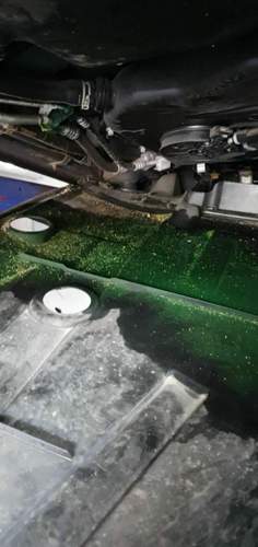

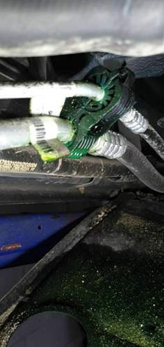

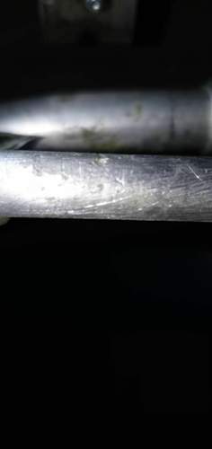

Nach 4 Jahren, hat meine Klimaanlagenrohr entlang der Bodenseite, an den Befestigungen ein Loch bekommen. Siehe Bilder. Also falls eure Klima nicht funktioniert, prüft die stellen. Spart euch das zweite mal befüllen und ein weiteren Werkstatt besuch. Zwei von 4 Rohren mussten getauscht werden. Materialkosten nur ca. 160 euro. Dafür liebe ich Mercedes, weil die Materialkosten niedrig sind. Weiß nicht, wenn es sich lohnt das Mercedes zu melden ^_^.
Schön, wenn es so offensichtlich ist.
Da gibts ganz andere Stellen...
VG Ingo
Aber haben die Ingenieure nicht Chemie gehabt? Zwei unterschiedliche Metalle und bringt man Wasser/Salzwasser ins Spiel, verliert der, der schlechter leitet. Ansonsten, bin ich mit Auto zufrieden.
