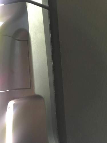

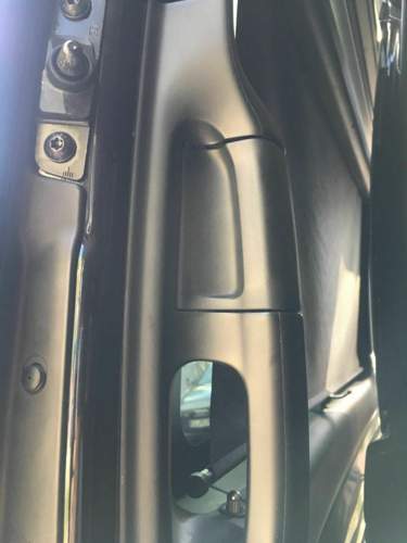

„Ich gebe das mal so weiter, bei meiner ersten V-Klasse wurden ca. jedes Jahr die Türen neu eingestellt. Hast Du Bilder, an welchen Stellen unterfilzt wurde ? Dann könnte ich ich die meinem Vreundlichen geben ;-) „
Bei mir wurden auch vorher die Tür eingestellt und die Zapfen und Türgummis geschmiert. Mit mäßigem Erfolg. Erst das Filzen der Verkleidung hat in meinem Fall geholfen.
Soweit ich erkennen kann ist das Filz im Bereich des Türgriffes rechts und links verbaut worden (zwischen Türgriff und Blech bzw. Scheibe). Ich kann dir aber nicht sagen ob das ab Werk so war oder bei der Maßnahme rein gekommen ist. Ich hatte damals nicht gefragt wo genau es verbaut wurde. Ich hoffe du kannst es auf dem Bildern erkennen. Wünsche dir viel Erfolg 🙂.
Nö...ab Werk ist da kein Filz, die Zeiten sind vorbei in denen Mercedes werkseitig unterfilzt, deshalb sind das ja so Klapperkisten ;-)
Danke für dei Bilder !
