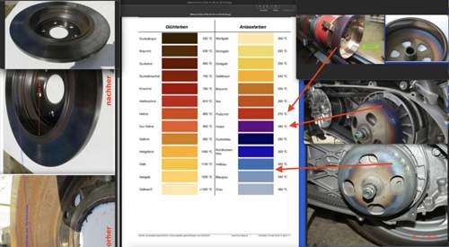

Der TE schrieb, dass der Wagen bei einem km-Stand 2400 bei Mercedes zur Reparatur abgegeben wurde. In der kurzen Zeit können wirklich gefährliche RISSE nur durch extreme Gewaltbremsungen entstehen. Ich ordne das als Panikmache ein.
Bevor so eine 5 kg schwere Bremsscheibe Härte-Risse bekommt sind ab den 300 Grad deutlich die Anlassfarben zu sehen.
Risse sind dann nur beim "abschrecken" mit einem Eimer kaltes Wasser möglich.
Deshalb wird beim Härten besser Öl verwendet.
Die Scheibe mit den Haar-Rissen würde ich hier gern mal sehen. 😁
Heiße Bremsen
