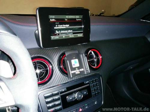

Kannst Du uns bitte sagen, wo genau am Armaturenbrett der NFC-Tag angebracht ist?
Ja klar, siehe Foto:
http://www.ahs-amiga.ch/div/nfchier.jpg
Habe leider kein anderes Foto das von oben wäre.
Also diese Abdeckung über dem Armaturenbrett (wo die Geschwindigkeit und alles drin ist. Etwa 7-10cm vom vorderen Rand entfernt, genau in der Mitte.
Einfacher gesagt, aktiviere das NFC an deinem Smartphone und fahr mal drüber, dann merkst du es :-)
