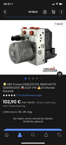

Dieser meinte das das ABS STEUERGERÄT auch kaputt sei .
Lies mir die Teilenummern von meinem Schrauber geben da er kein Steuergerät finden könne zu einem normal sterblichen Preis . Habe also selbst geschaut und fand eins mit den selben Nummern und der Bestätigung das es das richtige ist für 102€ inclusive 2 Jahren Garantie .
Hab es gekauft , dem Schrauber persönlich gegeben .
Jetzt nach 2 Wochen meine Frage was jetzt noch so lange dauern würde kam zur Antwort :
Das ABS STEUERGERÄT/ Pumpe wäre kaputt .
Wäre jetzt 6-7 mal ein und ausgebaut worden aber es würde kein Öl durch die Anschlüsse laufen ??????

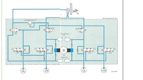

Meine Frage und Bitte .
Was kann es sein ?
Wie ist der Ablauf bei Neueinbau ???
Wie muss er wo und was programmieren ???

ABS PUMPE Incl. Steuergerät

Bei REINEN ABS/ASR Fahrzeugen ist das STG bei Bosch 5.3 Systemen IMMER an der Hydraulikeinheit mit dran.
Bei Bosch 5.3 Systemen mit ESP (und NUR dann) ist das ESP Steuergerät im Fussraum.
Bei Bosch 5.7 Anlagen ABS/ESP ist es IMMER an der Hydraulikeinheit
Musst du mal ins Auto schauen, mehr helfen kann ich dir leider auch nicht

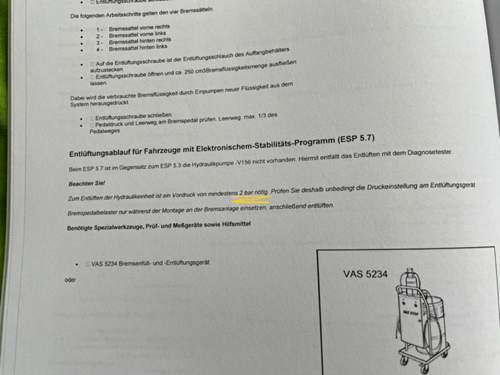

@S4Avant2012 schrieb am 20. die August 2021 um 17:10:07 Uhr:
Jetzt auf einmal so eine beknackte Antwort.😁
Erst braucht man den Druck, damit die Ventile sich öffnen - dann wieder, damit die Luft aus angeblichen "Verstecken" entweichen kann...
Da fällt einem wirklich nichts mehr zu ein.
Man benötigt keine 2Bar. 1Bar Überdruck reicht völlig aus. Mit höherem Druck geht es vielleicht etwas schneller, aber sonst bringt das keine Vorteile.
Du legst es Dir gerne so zurecht, wie Du es gerne hättest, richtig?
Nun versuch hier mal die Luft aus allen Kanälen rauszubekommen, indem du ein wenig in den Pott pustest.
Zähl mal die Rückschlagventile durch, die du überdrücken musst.
Dann wird dir schnell klar, warum der Druck für sicheres Entlüften ein wenig höher liegt 😉

Ich habe die Befürchtung das der Pfuscher lediglich Bremsflüssigkeit ins den Behälter gefüllt und der bestusste Kumpel das Pedal immer wieder getreten hat , lach .
Deswegen meint er sicherlich das neue wäre kaputt weil keine Bremsflüssigkeit bis hinten ankommt .

@SETRAundMACAN schrieb am 20. August 2021 um 21:16:08 Uhr:
Du kapierst es nicht, oder?
Die Ventile steuert man an und braucht dann keinen höheren Druck als 1Bar.
Aber ich gebe Dir einfach mal Dein eingefordertes Recht - und habe dafür meine Ruhe.
Ich hab diese Arbeit schließlich schon etliche Male gemacht und weiß, wie es geht.
@S4Avant2012 schrieb am 21. August 2021 um 09:45:36 Uhr:
Du kannst Rückschlagventile ansteuern? Ich glaub ich komm das nächste mal zu dir … 😉

Wenn das ein Hinterhofschrauber ist, wird er maximal einen kleinen Druckentlüfter von Ebay haben, damit mach ich das auch und die normalen Entlüftungen, die man so hat, gehen damit gut.
Vielleicht hat er auch einen Saugentlüfter, das ist aber suboptimal.
Für manche Arbeiten braucht man eben mal das richtige Equipment und den vorgeschriebenen Druck, damit es auch sicher klappt.
