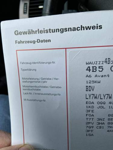

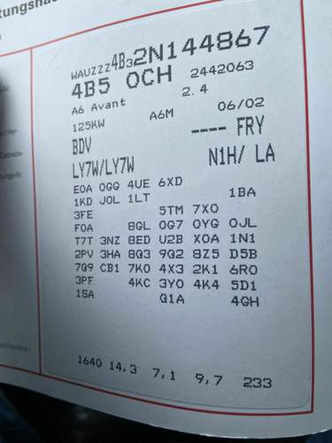

laut Hersteller-Gewährleistungsnachweis :
Typerklärung : 4B5 OCH 2442063 A6 Avant 2.4
Leistung/Getriebe/Herstellungsmonat-Jahr :125 KW / A6M / 06-02
Motor -/ Getriebekennbuchstabe : BDV - / FRY

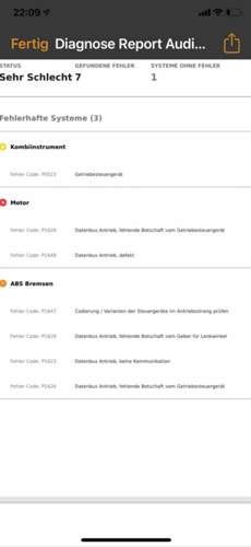

Auto ging an , Schalter auf R und ..... ein ruckeln und das wars .
Meinen extra gekauften Carly OBD2 Stecker dran und ausgelesen .
Fazit : den Arsch angerufen und ihm gesagt was passiert ist .
Antwort : komme den Wagen morgen holen .????????
Das morgen hat dann 2 Wochen gedauert .
Resultat bis jetzt : Motorsteuergerät angeblich Totalschaden , besorgt er neu und baut es ein auf seine Kappe .

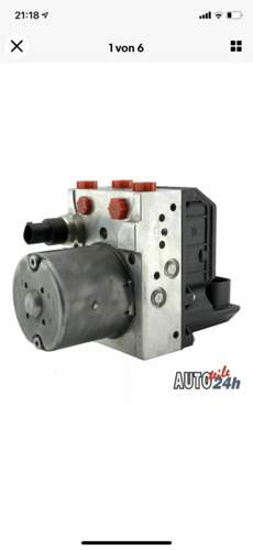

Dieser meinte das das ABS STEUERGERÄT auch kaputt sei .

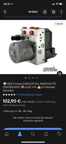

Lies mir die Teilenummern von meinem Schrauber geben da er kein Steuergerät finden könne zu einem normal sterblichen Preis . Habe also selbst geschaut und fand eins mit den selben Nummern und der Bestätigung das es das richtige ist für 102€ inclusive 2 Jahren Garantie .
Hab es gekauft , dem Schrauber persönlich gegeben .
Jetzt nach 2 Wochen meine Frage was jetzt noch so lange dauern würde kam zur Antwort :
Das ABS STEUERGERÄT/ Pumpe wäre kaputt .
Wäre jetzt 6-7 mal ein und ausgebaut worden aber es würde kein Öl durch die Anschlüsse laufen ??????

ABS PUMPE Incl. Steuergerät

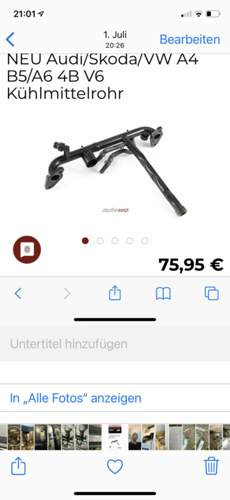

Kühlmittelrohr welches neu muss
Fehler mit meinem Carly ausgelesen
