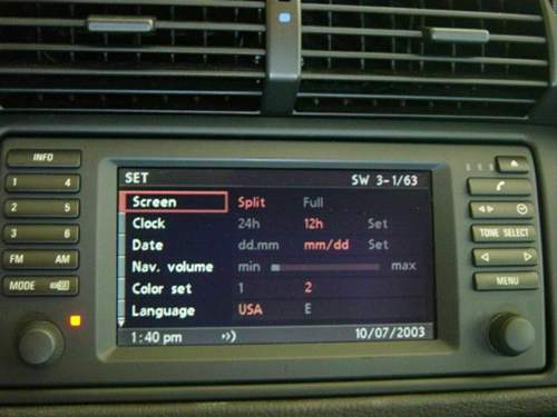

bin seit heute erstmalig Besitzer eines BMWs 530d touring autom. Bj 2002. Soll M Ausstattung haben.
Beim durcharbeiten des Bordbuches wurde mir nicht klar wie ich die Versionsnummer meines Navis raus-bekomme. Würde mir gerne noch eine aktuellere CD? DVD? besorgen. Ich muß dazu aber Softwarestand
V31 oder V32 haben. Kann mir jemand freundlicherweise ein wenig auf die Sprünge Helfen? Bestimmt kommen dann auch noch weitere Fragen die ich mir nicht selbst erklären kann. So wie ist es normal das man immer ein wenig das Gefühl hat es riecht im Auto nach 1/2 Stunde fahren etwas nach Dieselabgas? Woran kann es ggf. liegen.

Vielleicht hilft dir das mal weiter.
https://www.motor-talk.de/forum/unterschied-mk3-zu-mk4-t903569.html
http://mr-fix.info/hidden-menu-bmw-navigation-mk3-mk4/
Navi Version
https://www.auto-treff.com/bmw/vb/showthread.php?t=157447
Mk4

Ich danke Dir für die Links. Konnte damit schon weiter kommen. Habe MK4 1-60

Und es ist ein NAVIGATIONSRECHNER MK3 /ROADRUNNER verbaut
